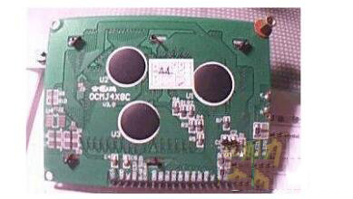

我們常用的人機(jī)交互顯示界面中,除了數(shù)碼管,LED,以及我們之前已經(jīng)提到的LCD1602之外,還有一種液晶屏用的比較多。相信接觸過(guò)單片機(jī)的朋友都知道了,那就是12864液晶。顧名思義,12864表示其橫向可以顯示128個(gè)點(diǎn),縱向可以顯示64個(gè)點(diǎn)。我們常用的12864液晶模塊中有帶字庫(kù)的,也有不帶字庫(kù)的,其控制芯片也有很多種,如KS0108、T6963,ST7920等等。在這里我們以ST7920為主控芯片的12864液晶屏來(lái)學(xué)習(xí)如何去驅(qū)動(dòng)它。(液晶屏采用金鵬的OCMJ4X8C)。
lcd12864中文顯示程序流程圖
lcd12864液晶說(shuō)明:

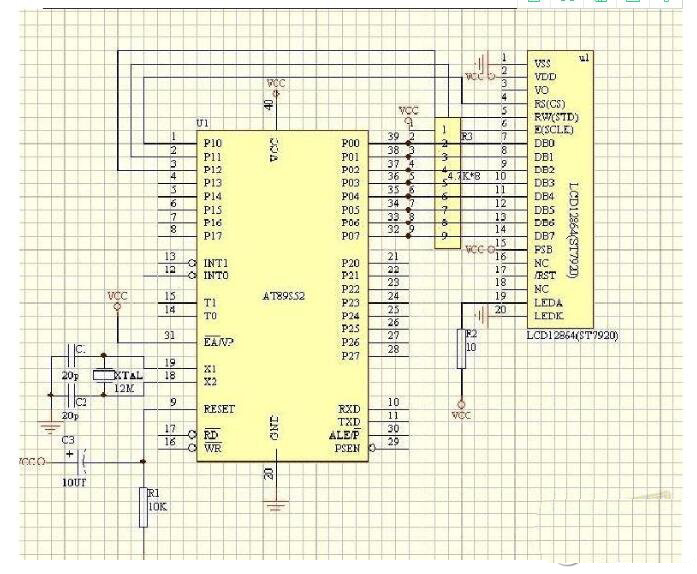

我們先來(lái)了解一下它的并行連接情況。下面是電路連接圖:
lcd12864中文顯示程序流程圖
上面的圖可以看出,液晶模塊和單片機(jī)的連接除了P0口的8位并行數(shù)據(jù)線之外,還有RS,RW,E等幾根線。其中R/S是指令和數(shù)據(jù)寄存器的選擇控制線(串行模式下為片選),R/W是讀寫(xiě)控制線(串行模式下是數(shù)據(jù)線),E是使能線(串行模式下為時(shí)鐘線)。

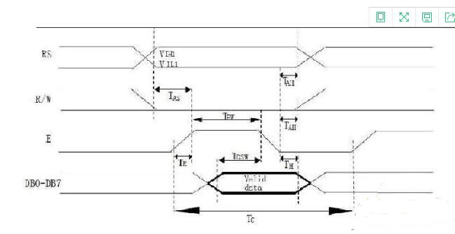

通過(guò)這幾根控制線和數(shù)據(jù)線,再結(jié)合它的時(shí)序圖,我們就可以編寫(xiě)出相應(yīng)的驅(qū)動(dòng)程序啦。看看并行模式下的寫(xiě)時(shí)序圖:
lcd12864中文顯示程序流程圖
根據(jù)這個(gè)時(shí)序圖,我們就可以寫(xiě)出寫(xiě)數(shù)據(jù)或者寫(xiě)命令到LCD12864液晶的子程序。讀時(shí)序圖如下:
lcd12864中文顯示程序流程圖
根據(jù)這個(gè)時(shí)序圖我們就可以從LCD12864液晶模塊內(nèi)部RAM中讀出相應(yīng)的數(shù)據(jù),我們的忙檢測(cè)函數(shù)就是根據(jù)這個(gè)時(shí)序圖寫(xiě)出來(lái)的。

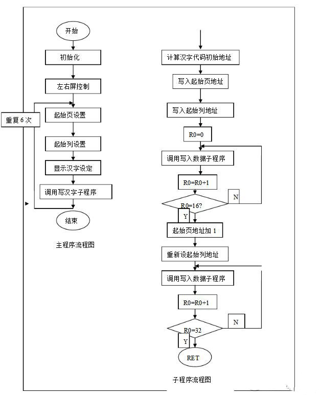

lcd12864程序流程圖:.
lcd12864中文顯示程序流程圖
lcd12864初始化流程圖
lcd12864中文顯示程序流程圖
