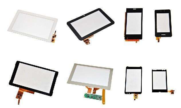

觸摸屏性能影響最為深遠的技術改變要算是從電阻式轉移至電容式觸摸屏技術。根據市調機構iSuppli預測,到2011年前,近25%的觸摸屏將由電阻式轉移至電容式觸摸屏。電容式觸摸屏技術帶來的各種效益,將促使市場快速成長。
傳統的電阻式觸控面板在感測到手指或觸控筆時,頂層柔性透明材料被下壓,接觸到下方的導電材料層;而投射式電容屏沒有可移動部件。事實上,投射式電容感測硬件包含玻璃材質的頂層,之后是X與Y軸的組件,以及覆蓋在玻璃基板上的氧化銦錫(ITO)絕緣層。部分傳感器供貨商會做一顆單層傳感器,內嵌X與Y軸傳感器和小型橋接組件于一單層ITO之中,當手指或其它導電物體靠近屏幕時,就會在傳感器與手指之間產生一個電容。相對于系統而言,此電容相當小,但可利用多種技術測出此電容。
其中一種技術是采用TrueTouch組件,包括快速改變電容,并利用一個泄放電阻來測量放電時間。這種全玻璃的觸控表面帶給使用者光滑流暢的觸感。終端產品制造商也偏愛玻璃屏,因為玻璃材質會讓終端產品擁有線條美觀的工業設計感,并能為測量觸控提供優質的電容信號。最后,不僅要考慮觸控面板的外觀,了解其運作模式也相當重要。為設計出性能優良的觸摸屏產品,必須注意以下參數。
