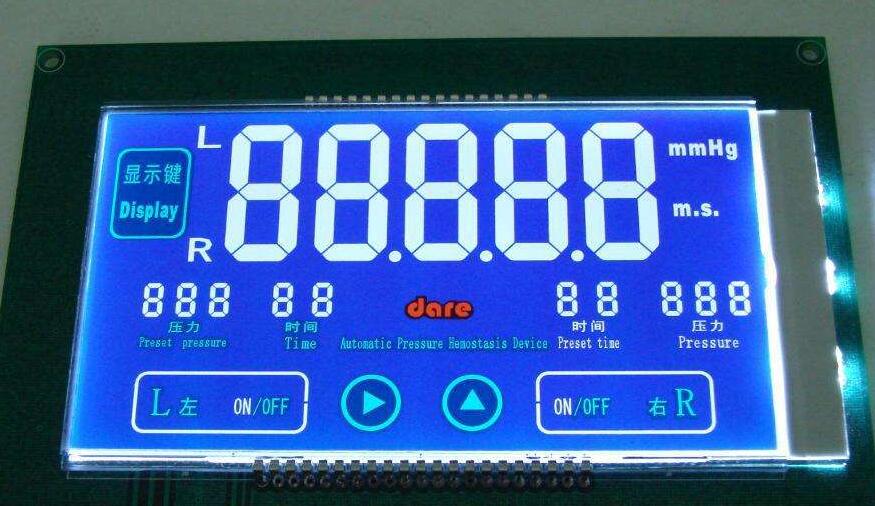

段碼液晶屏,是上世紀60年代主流顯示產品,最早研發于日本,提供簡單快捷的顯示效果,反應速度快,對比度高,成本低。80年代,該工藝從日本引進入中國,一度在各行業被廣泛運用。80年代率先在大陸推出STN生產線,進一步把段碼液晶屏視角大大改善,使得段碼液晶屏在中國保持40年的發展勢頭。
段碼液晶屏主要是替代LED數碼管(由7個筆段組成,用于顯示數字0~9),如計算器、鐘表等,顯示內容均為數字,也較簡單。
現在的生活中,許許多多的電子設備都會用到段碼液晶屏,段碼液晶屏一般也多為定制,那么段碼液晶屏開模的流程是怎樣的呢?
如何定制段碼液晶屏?
定制段碼液晶屏需提供的參數
1、你需要的尺寸(重要的是視窗尺寸)
2、是否需要背光(若是需要在晚上的時候使用,建議還是用背光)
3、驅動是自己做還是讓馳宇微做(讓弛宇微做,就是帶有PCB板的段碼液晶模塊)
4、提供顯示效果圖或者是圖紙5、需要什么顏色(一般有藍底白字、黃綠底黑字、白底黑字、黑底白字)
6、工作電壓
7、連接方式是金屬管腳還是導電膠條
8、是全透還是半透的
9、視角是需要好點的還是一般的(TN LCD、STN LCD、FSTN LCD VA LCD)
