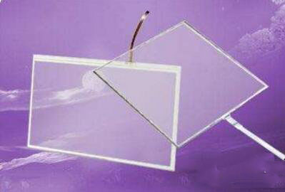

一、四線電阻觸摸屏簡介
四線電阻觸摸屏,是要求輸入靈活性和個人化應用的理想觸摸解決方案:采用一體成型出線技術,和觸摸屏專用基材,保證觸摸屏精確、穩定、可靠和反應靈敏。四線電阻觸摸屏,完全密封處理,徹底防水、防塵、防污染,符合IP65密封標準。具有低成本、低功耗和可以提供最小尺寸的技術特性。
四線電阻觸摸屏,可以使用筆、手指、戴手套的手、信用卡等眾多觸摸介質,可以抵抗流質、食物和各種雜質,對各種污染具有非常強的適應性,在擁有良好的穩定性和可靠性的同時,具有輕便易組裝和低成本等特點,是輕便移動設備、個人助理、工業控制、醫療儀器等使用頻率高,使用者明確的應用系統的最理想的輸入裝置。
