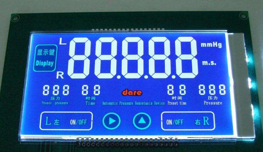

定制段碼液晶屏需提供的參數(shù)
1、你需要的尺寸(重要的是視窗尺寸)
2、是否需要背光(若是需要在晚上的時候使用,建議還是用背光)
3、驅(qū)動是自己做還是讓馳宇微做(讓弛宇微做,就是帶有PCB板的段碼液晶模塊)
4、提供顯示效果圖或者是圖紙5、需要什么顏色(一般有藍底白字、黃綠底黑字、白底黑字、黑底白字)
6、工作電壓
7、連接方式是金屬管腳還是導(dǎo)電膠條
8、是全透還是半透的
9、視角是需要好點的還是一般的(TN LCD、STN LCD、FSTN LCD VA LCD)
定制段碼液晶屏需提供的參數(shù)1、你需要的尺寸(重要的是視窗尺寸)2、是否需要背光(若是需要在晚上的時候使用,建議還是用背光)3、驅(qū)動是自己做還是讓馳宇微做(讓弛宇微做,就是帶有PCB板的段碼液晶模塊)4、提供顯示效果圖或者是圖紙5、需要什么顏色(一般有藍底白字、黃綠底黑字、白底黑字、黑底白字)6、工作電壓7、連接方式是金屬管腳還是導(dǎo)電膠條8、是全透還是半透的9、視角是需要好點的還是一般的(TN LCD、STN LCD、FSTN LCD VA LCD)

段碼液晶屏的開模流程
1、開模過程
l)資料核實:尺寸、顯示圖形、邏輯表、顯示模式、驅(qū)動參數(shù)(Vo、Duty、Bias)、連接方式、溫度條件等
2)出圖:外形圖設(shè)計
3)圖紙確認(rèn):圖紙修改
4)模具制作:版圖設(shè)計、光刻菲林制作(電極x2、邊框、銀點、PI、測試PCB)、絲印網(wǎng)、凸版、測試架
5)出樣:樣品制作
6)樣品確認(rèn):重新出樣或修改模具后重新出樣
2、開模周期:一般出圖1~3天,視圖紙復(fù)雜程度及原始資料完整性;出樣時間(包括模具制作)一般在圖紙確認(rèn)后2周左右。樣品制作因涉及環(huán)節(jié)較多,包括模具設(shè)計、模具制作、材料選擇、工藝選擇、試生產(chǎn)、樣品測試等,故一次成功的幾率約在90%左右,如不成功,周期可能明顯延長。
3、樣品數(shù)量:5~10pcs(特殊情況另商定)
4、圖紙修改:在圖紙正式確認(rèn)前,可對圖紙?zhí)岢鋈我庑薷囊庖姡覀儗⒃诘谝粫r間內(nèi)修改圖紙,不限次數(shù),也不收取任何修改費用,當(dāng)然這可能會影響周期。
5、以下重新出樣不需重新收取開模費:修改Vo,修改偏光模式、由于供方原因?qū)е聵悠泛托璺酱_認(rèn)圖紙不一致等。
6、以下重新出樣或模具制作后修改需重新收取開模費:樣品和需方確認(rèn)圖紙一致,但需方要求修改(尺寸、顯示圖案、邏輯表、觀察方向等)導(dǎo)致需重新制作模具。
