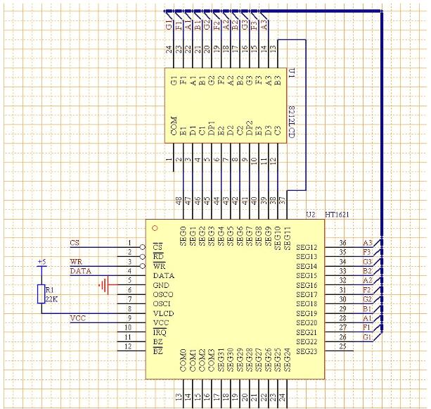

2、HT1621接線原理圖
段碼液晶屏如何選擇驅動IC

上圖中寫命令101后面跟6位RAM地址,那么這個地址是如何確定的呢?其實說白了也很簡單,RAM地址就是SEG的序號。我們要點亮一段液晶管需要給他提供一個電平,而這個電平是由SEG管腳提供的,SEG管腳電平的輸出又取決于對應RAM地址中的值。
驅動一個8段數碼管的順序是A,B,C,D,E,F,G,DP,我們認為前面LCD結構圖中的數碼管3為我們要顯示的低位,那么連接原理圖中A3的是SEG12,我們就說此時的RAM地址為0b001100,連接B3的是SEG11,對應的RAM地址為0b001011,依次類推,第一個數碼管的所有地址為:
0b001100,0b001011,0b001010,0b001001,0b001000,0b001101,0b001110,0b000111//DP2。
