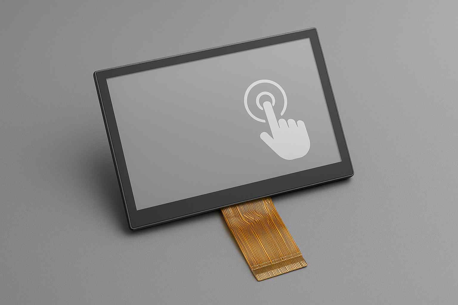

很多工業項目在做觸摸屏選型時,都會遇到一個看似簡單、其實“牽一發動全身”的問題:觸摸屏玻璃(蓋板玻璃)做厚一點,是不是就更抗沖擊?玻璃厚了,電容觸摸靈敏度是不是一定下降?如果下降,工程上能怎么補回來?
如果把這個問題只當成“加厚=更結實”“變厚=更不靈”的二選一,很容易掉進兩個常見誤區:
一是把“抗沖擊”完全等同于“玻璃厚度”;二是把“觸控靈敏度”完全等同于“控制器調高增益”。真正的工業級答案更像一個系統工程:厚度只是變量之一,抗沖擊主要受材料與結構約束;靈敏度下降是物理必然,但可通過疊層、傳感器設計、控制器SNR與貼合方式進行系統性補償。

三、玻璃厚了為什么會“觸控變鈍”
玻璃厚了為什么會“觸控變鈍”:你損失的是耦合電場,而不是“控制器算力”在PCAP里,手指觸摸引起的電容變化非常小,系統要在噪聲背景里把這個變化“撈出來”。蓋板玻璃越厚,等效距離越遠,耦合越弱,ΔC(電容變化)變小,于是信噪比下降,觸控邊緣更難、滑動更容易斷點、戴手套更難。
Future Electronics:把“厚度與介電常數對敏感度的影響”講得很直接:蓋板越薄、介電常數越高,PCAP表現通常越好。
Densitron在PCAP傳感器的介紹里也給出工程建議:盡量使用可行范圍內更薄的蓋板,并避免傳感器與蓋板之間的空氣間隙(可通過減小間隙或光學貼合實現),同時要讓控制器按“最終厚度疊層”完成校準。
關鍵點在這:厚玻璃帶來的“變鈍”,不是單靠把控制器增益拉滿就能解決。增益拉滿會把噪聲也放大,最后變成“更靈敏地誤觸”。
因此工業項目真正要做的是:提升SNR,而不是單純提升靈敏度參數。這也是Analog Devices強調控制器SNR重要性的原因。
