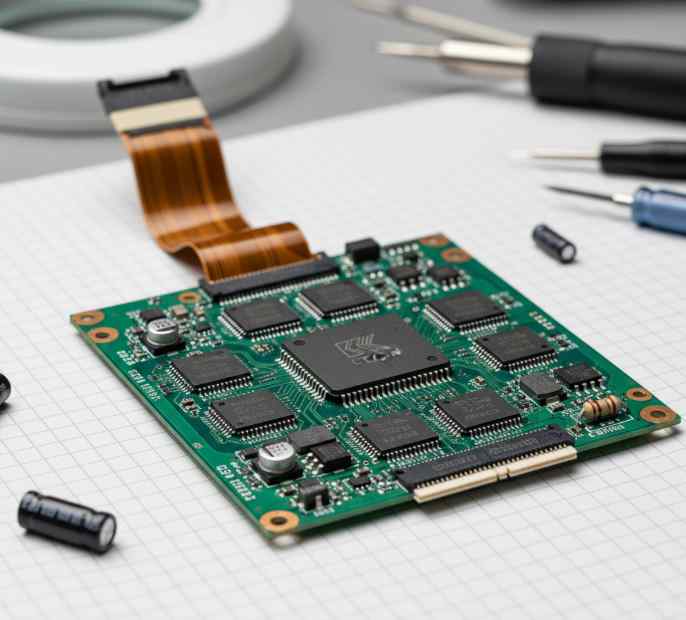

模塊C:驅(qū)動(dòng)與補(bǔ)償設(shè)計(jì)
“能點(diǎn)亮”和“能看清/不卡頓”差在這里
驅(qū)動(dòng)設(shè)計(jì)在寬溫場景的成本,主要來自兩類事情:
1、溫度補(bǔ)償機(jī)制TI明確指出溫度對LCD性能的影響之一是液晶粘度變化導(dǎo)致響應(yīng)變慢,因此需要溫度補(bǔ)償思路。
補(bǔ)償可以發(fā)生在面板端(材料與結(jié)構(gòu)),也可以發(fā)生在系統(tǒng)端(驅(qū)動(dòng)參數(shù)、過驅(qū)、刷新策略、甚至加熱)。做補(bǔ)償意味著:更多傳感器輸入、更多驗(yàn)證、更多“極端條件下仍不出問題”的工程時(shí)間。
2、供電與電壓裕量FocusLCD提到在冷環(huán)境下為補(bǔ)償增加的電阻,系統(tǒng)可能需要更高電壓,這不僅影響信號電壓,也影響背光電壓。
這會(huì)帶來:更高規(guī)格的電源器件、更嚴(yán)格的EMI控制、更多板級驗(yàn)證。
寬溫貴,貴在“你看不見的驗(yàn)證工作”:把低溫拖影、閃爍、高溫漂移這些“偶發(fā)問題”變成“可重復(fù)、可證明、可交付”。
