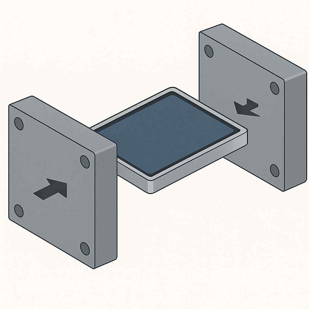

TFT液晶屏的“開模”通常指的是定制液晶屏的玻璃尺寸、結構、FPC軟排線或背光模組,以滿足特定產品的設計需求。這與直接生產消費級屏幕有所不同,它是一個高度專業化的過程,需要與液晶屏制造商或其專業代理商緊密合作。

三、設計與開模
1.工程設計:根據客戶的尺寸圖紙,LCD 廠商工程師設計 模組結構圖 + 電路方案出 3D 模型與總成圖紙 給客戶確認
2.開模階段:需要制作 模組金屬框/塑料外殼/導光板 等開模件、若需要特殊外觀(如帶玻璃蓋板、窄邊框),會增加模具費用
3.初樣制作(工程樣):按照設計方案生產少量樣品,交付客戶測試
4.重點驗證:分辨率、接口兼容性、亮度、視角、溫度適應性
