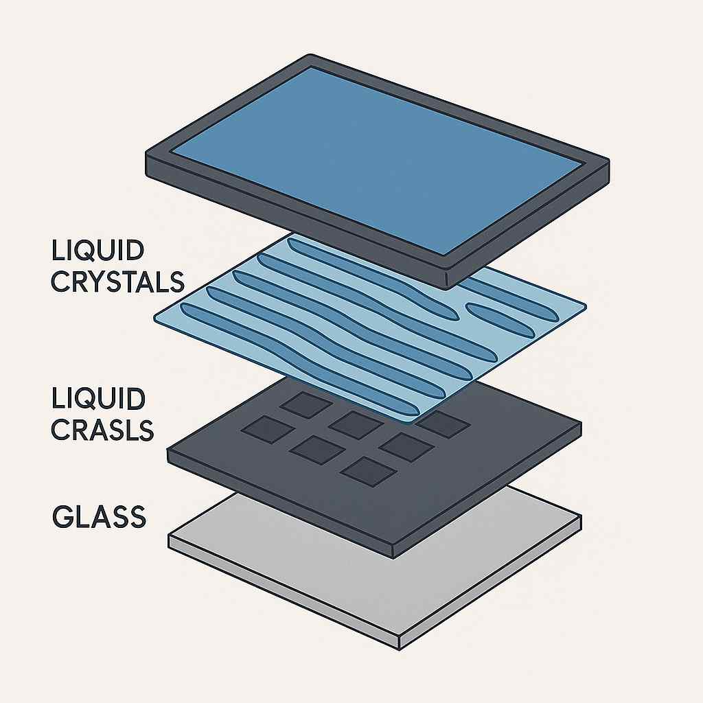

    TFT(Thin-Film Transistor)液晶屏的材料構成比看起來復雜得多,因為一個屏幕包含很多層/組件,每一層都有特定材料。TFT液晶屏的材質是一個復合概念,它不是由單一材料構成的,而是由多層不同的材料和組件精密堆疊而成。每一層都有其特定的功能,共同構成了我們所看到的顯示畫面。來講清楚“液晶屏是什么材質做的”,包括關鍵部件、材料種類、優缺點等。
一、TFT 液晶屏主要組件與材料
    TFT 液晶屏由多個層與組件組成,每個組件都用不同材料。下面是主要部件+常用材質:
層 / 組件 常用材質 /材料類型 功能/為何選擇這種材料
玻璃基板 通常是普通玻璃(硅酸鹽玻璃,如鈉鈣玻璃 soda-lime glass)或特殊光學玻璃。有些高端/柔性屏采用塑料(如聚酯 PET、聚酰亞胺 PI)或者薄玻璃。 要求透明、高光學平整性、熱穩定性、機械剛性;塑料作為替代用于柔性/輕薄屏幕,但熱膨脹/耐磨性可能較差。
薄膜晶體管(TFT)層 /半導體層 常見為非晶硅(a-Si)、低溫多晶硅(LTPS)、氧化物半導體(如 IGZO 等)。﹙也有研究用其他,如氧化鋅、訓練型有機半導體等﹚ a-Si 成本低,制造方便,是大面積玻璃共享產線的主流;LTPS 提供更高電子遷移率(響應快/更高分辨率);IGZO 等氧化物能在功耗 /泄漏電流 /亮度效率上表現更好。
液晶材料 液晶混合物(多種液晶分子配方,如雙環/三環液晶化合物、含有苯環、氰基、鹵素或熒光基等)。這些混合物需滿足低粘度、合適彈性常數、穩定性好、低驅動電壓、光學各向異性好等。 控制光的偏振/透過狀態,是屏幕顯示圖像的核心;材料性能直接影響響應速度、對比度、溫度適應性。
 偏光片 光學偏振膜/偏光片材料,通常由聚合物膜與偏光劑(比如碘、染料/色素)制成,表面可能有保護涂層。  用來產生偏振光或過濾光線方向,是液晶調節光通量必不可少的部分。
彩色濾光片 色濾膜通常是有機染料或顏料組成的紅/綠/藍子像素濾色層,通常沉積在玻璃上。黑矩陣(Black Matrix)/光學遮光層也在這個層級。  實現彩色顯示,每個子像素顏色由濾光片決定;黑矩陣用來遮蔽 TFT 電路與信號線等遮光部分,增強對比度。
導電透明電極 通常在玻璃上涂布透明導電氧化物,如 ITO(Indium Tin Oxide,氧化銦錫)。還有一些使用氧化銦氧化鋅(IZO)、氧化銦鎵鋅(IGZO)等。 用來作為電極給液晶施加電壓或連接 TFT 源/柵電路。透明性高是關鍵,以保證背光能透過。
背光單元 白色 LED 燈珠或邊緣/直下式 LED 導光板+光擴散片;早期有 CCFL(冷陰極熒光燈)類型;導光板材料通常 PMMA 或光學塑料/玻璃鏡面涂層等。 背光是液晶屏發光源,決定亮度與均勻性;導光板和擴散膜用來均勻光線分布。
封裝 /密封材料 框填充膠(如環氧樹脂/UV 固化膠)、密封材料、防潮劑、密封環、金屬引腳、連接 FPC 排線(柔性印刷電路板)等。  邊防止液晶泄漏、水汽 /灰塵滲入;保護內部結構與電路;連接外部驅動板或提供電極連接。
