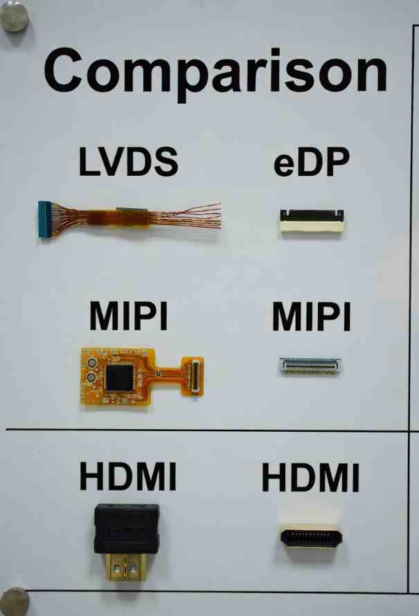

一、液晶屏接口類型概述
1.LVDS
LVDS是目前工業LCD中最常見的接口之一,廣泛應用于工業設備、醫療設備、顯示器、監控設備等。
接口特性:LVDS接口采用差分信號傳輸,具有較高的抗干擾能力,適合長距離傳輸。它通過較低的電壓進行數據傳輸,從而減少了信號的干擾和功耗。
傳輸速率:LVDS一般用于中低分辨率、標準尺寸的液晶屏,如1920×1080和以下的分辨率。
應用場景:傳統工業設備、工業監控、車載顯示、觸控屏等。
2.eDP
eDP是基于DisplayPort技術的一種低功耗、高帶寬接口,專為筆記本、平板電腦及高端工控設備設計。
接口特性:eDP提供更高的數據傳輸速率和更高的分辨率,適用于高分辨率、大尺寸液晶屏,能夠支持更高的刷新率。eDP支持更高的色彩深度和更精細的顯示效果,適合要求高畫質的設備。
傳輸速率:eDP接口的傳輸速率非常高,支持4K或更高分辨率的液晶模組
應用場景:高端工業設備、醫療設備、高清監控系統、顯示終端等。
3.MIPI
MIPI是移動行業處理器接口的標準,廣泛應用于手機、平板和移動設備中。MIPIDSI(DisplaySerialInterface)用于連接顯示屏和移動設備的處理器。
接口特性:MIPI接口設計用于高速、低功耗的顯示設備,它能夠實現較高的數據傳輸速率和較低的功耗,適合對功耗和性能要求極高的場合。
傳輸速率:MIPI接口能夠支持高分辨率(如1080p、4K)并提供高刷新率,常見于移動設備和便攜設備。
應用場景:移動設備、穿戴設備、工業智能手持設備、消費電子產品等。
4.HDMI
HDMI是一種常見的消費類接口,廣泛用于電視、投影儀、視頻監控等場合。
接口特性:HDMI接口支持視頻和音頻的同時傳輸,兼容性好,易于連接。它通常用于高分辨率和多媒體應用,能夠提供良好的圖像質量和音頻效果。
傳輸速率:HDMI支持從720p到4K的高清顯示,適合需要多媒體傳輸的應用。
應用場景:多媒體顯示、高清監控、大型顯示屏、會議室和影院顯示設備等。
