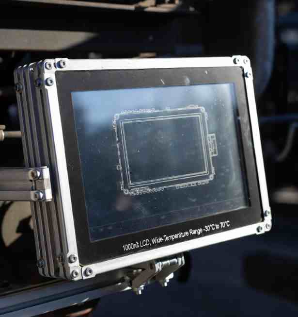

2. 顯示亮度與對比度
亮度:1000 cd/m²(典型值)
對比度:1000:1
1000nit的高亮度設計確保了液晶模組在強光照射或高亮環境下的良好顯示效果,避免了顯示內容的模糊或消失。在戶外環境或光照強烈的工作場所,屏幕依然能夠保持高亮度,確保操作人員可以清晰查看信息。
3. 工作溫度范圍
工作溫度:-30℃至+80℃
存儲溫度:-40℃至+85℃
寬溫液晶屏設計能夠適應極端溫度變化,確保屏幕在低溫或高溫環境下依然能夠穩定工作。無論是寒冷的冬季還是炎熱的夏季,這款屏幕都能在礦山、工廠、戶外監控、交通運輸等極端環境下長時間穩定運行。

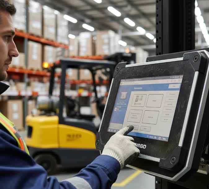

二、15.6寸1920x1080 1000nit LCD寬溫液晶屏的應用場景
1. 工業自動化與控制系統
在工業自動化領域,液晶屏不僅是設備的顯示界面,還是操作人員進行實時監控、調整和設置的核心組件。15.6寸1920x1080 1000nit LCD工業寬溫屏非常適合應用于PLC控制系統、人機界面(HMI)等工業設備中,能夠清晰顯示設備的工作狀態、控制參數、警報信息等關鍵數據。
優勢:高亮度和寬溫適應性,使其在工廠、車間等環境中都能保持清晰顯示,即使在強烈光照下或溫差較大的環境中,依然能夠穩定工作。
