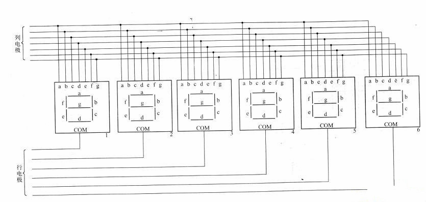

  動態驅動法不僅僅只是廣泛的應用在STN無源矩陣的液晶顯示屏之中,而且一般在筆段式的TN液晶顯示屏(液晶數碼管)上的應用也是十分的普及。對于1到2個筆段式的數碼管,由于筆段比較少,可以采用靜態的驅動方法。但是,如果我們采用了多個筆段式的數碼管,由于筆段的像素比較多,是不可能在每一個像素上面都設置單獨的外引線的,此時可以采用動態的驅動法來進行驅動。
  例如:對于6個筆段式LCD的數碼管(如下圖),可以將六個筆段式的數碼管背電極單獨的引出,來作為行電極,將它前電極的對應位都連接在一起(即:六個筆段式的六個a都接在一起,六個b都接在一起……六個都g接在一起,一共有七段),再分別的將其引出,作為一個列電極。這樣一來,總共的電極引線數量為6+7=13根。工作的時候,各背的電極(行電極)上面電壓順序地接通,這稱之為掃描。例如:第4個數碼管的背電極被“接通”,同時對第4個數碼各筆段的(列電極)輸入顯示電壓或著不顯示電壓,雖然這些電壓也會同時的施加在其他數碼管的各個筆段之上,但是由于這些數碼管上的背電極都未被“接通”,所以是不起作用的。如此一來,背電極輪流的“接通”,其上面的筆段也相應地被顯示,這樣,六個數碼管之中的每一個被顯示的時間就只有1/6;如果對于背電極掃描的速度很快(每秒輪流在50次以上),由于人眼“視覺暫留”的一個特性,是感覺不到LCD顯示器的輕微閃動,所看到的也就是連續顯示的六個數字而已。
