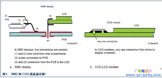

    在現在,很多的液晶顯示屏都是通過連接一個帶有封裝的液晶驅動器IC來實現顯示功能的,它呢通過印刷電路板(即PCB)來進行物理的顯示(如下圖1a)。這個概念(下面的文章稱它為“表面貼裝器件”或著SMD的概念)提供了一個比較堅固的機械解決方案,但是其要求更加的復雜以及更加區域聚集的PCB設計。
    COG技術是則另外的一種設計方法,它的液晶驅動器是直接的安裝在顯示屏上面的(如下圖1b)。而這個概念(下文簡稱為COG概念)減少了PCB上的走線以及層數,削減了整個電路板的尺寸以及復雜性,并且還減少了SMD概念中所使用的IC封裝。整體的效果最明顯的就是降低了其系統的成本。
PCB物理顯示:PCB
    和SMD的概念相反的是,COG它要求IC與液晶模塊的制造商之間有著嚴格的生產以及設計的協調。NXP有實力支持著COG的應用,因為它與世界各個地區的主要液晶模塊制造商關系非常的緊密,而且為COG應用設計液晶驅動器這方面也已經有了超過10年的經驗之久。

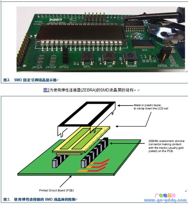

   2. 表面的貼裝器件概念
    對于SMD的液晶屏來說呢,顯示器和顯示器的驅動都是直接安裝在PCB上面的。而顯示器和PCB之間的連接是通過固定引腳或著彈性的連接器(ZEBRA)所實現的。以4*60 的液晶區段驅動器為例子,在復用1:4的模式下時具有著最高240個區段,其結果是顯示驅動器與PCB以及PCB和顯示器之間具有著最高64個連接。(128區段的顯示和36連接的例子,見圖2)。
使用彈性的SMD液晶屏的機構:SMD液晶屏結構
    SMD的顯示屏包括了液晶單元,一個金屬以及其塑料邊框,后者將它的液晶單元壓到了彈性連接器(ZEBRA)上面,然后再和PCB上的走線連接。ZEBRA連接器則是由交替的細間距導電段和隔離段所組成,嵌在兩個隔離帶之間的。金屬或塑料邊框都施加了一種壓力,輕微的擠壓ZEBRA從而保證液晶屏和PCB的嚴密接觸。
