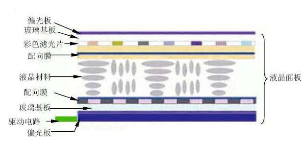

Lcd液晶屏面板主要是由:玻璃基板、偏光板、彩色濾光片、液晶材料、配向膜、外殼、光學膜片、驅動電路等等一些元器件所組成。
如下圖所示:
LCD液晶屏
1、  玻璃基板
        玻璃基板其實是一種表面上很平整的薄玻璃片。表面上蒸鍍的有一層In2O3或者SnO2的透明導電層,就是ITO膜層,經過光刻以及加工制成了透明的導電圖形。這些圖形是由一幅圖像的全部色度和亮度的最小圖像單元、像素圖形以及外引線圖形所組成。因此呢,外引線是絕對不能進行傳統的錫焊的,只能夠通過導電橡膠條或著導電膠帶等等來進行連接。如果劃傷、割斷或者腐蝕后,那么就會造成器件報廢。
2.彩色濾光片
        液晶面板之所以可以顯示出彩色,就是因為光通過了彩色濾光片的緣故。然后液晶面板再通過驅動芯片的電壓而改變,從而使得液晶分子排排站立或者呈現扭轉狀態,形成閘門來后再選擇背光源的光線穿透與否,最后產生了畫面。但是這樣僅僅只有透光程度的一個差別,產生的顏色也只有黑和白這兩種,如果想要形成彩色的畫面,需要依靠紅、綠、藍這三種光源組合而成。
3.配向膜
        配向膜(AlignmentLayer)是控制住LCD顯示品質的最關鍵材料,為了使液晶材料達到一個很良好的旋轉效果,則需要在LCD顯示屏的上下兩電極基板的內側涂上一層配向膜。涂好配向膜之后,接著要進行摩擦的(Rubbing)制程,配向膜的表面將會因為摩擦而形成一個按一定方向排列著的溝槽,配向膜上面的液晶材料也會因為分子之間的作用力而達到一個定向效果,產生配向的(Align)作用。這樣我們就可以控制住液晶分子預定的方向和預定的傾斜角度排列,很有利于LCD顯示屏的動作。
4.液晶材料
        液晶材料則是LCD顯示屏的主體材料。不同的器件所選用的液晶材料都是不同的,液晶材料大多都是由幾種甚至于十幾種的單體液晶材料混合而成。每一種液晶材料都有著自己很固定的清亮點TL以及結晶點TS。因此必須要求每一種LCD顯示屏在使用或保存在TS~TL之間的一定的溫度范圍之內,如果使用或者保存的溫度太過于低,結晶就會破壞掉LCD顯示屏的定向層;而溫度如果過高,液晶將會失去液晶態,那么也就失去了LCD顯示屏的所有功能。
5.偏光
        偏光片的最主要用途就是使通過偏光膜二向色性介質的光線產生出偏振性。偏光片由塑料膜材料所制成,涂的有一層光學壓敏膠,是可以貼在液晶盒表面的。在目前為止,LCD顯示屏上最常用的偏光片大多都是將聚乙烯醇(PVA)來作為基材的。前偏光片的表面上還有著一層保護膜,使用時應當揭去,偏光片是很怕高溫、高濕的,在高溫高濕的條件之下會使其退偏振或者起泡。
6.驅動電路
       驅動電路的最大作用就是通過調整施加到像素電極上面的電壓、相位、峰值、頻率、時序、有效值、占空比等等一系列的參數來建立在驅動電路上。
