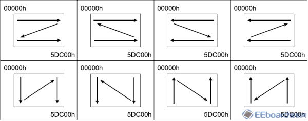

在LCD上顯示出一個(gè)圖片或者字符,是需要一個(gè)顯示區(qū)域的,首先我們要先確定其顯示起點(diǎn),然后就是接下來的數(shù)據(jù)是沿著X軸還是Y軸進(jìn)行發(fā)送數(shù)據(jù)也就是X軸或者Y軸地址的增長(zhǎng)順序以及其方向。下面的這張圖顯示的是在一個(gè)顯示區(qū)域內(nèi)的,是八種不同情況的顯示起點(diǎn)以及X軸和Y軸地址的增長(zhǎng)順序以及其方向。當(dāng)我們要去顯示對(duì)應(yīng)的字符或者圖片的時(shí)候,我們只需要保證到LCD屏的顯示起點(diǎn)以及X軸和Y軸的增長(zhǎng)順序以及方向,和我們對(duì)字符或者漢字的取模的點(diǎn)陣數(shù)據(jù)的順序保持一致,才能夠正常的顯示出我們想要的效果。
TFT-LCD顯示

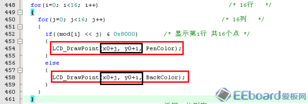

第一種:就是每每發(fā)送一個(gè)像素點(diǎn)的數(shù)據(jù),設(shè)置一次地址,來控制發(fā)送下一個(gè)像素點(diǎn)的位置。比如說下圖的程序編程方法。
TFT-LCD顯示代碼
在這一段程序當(dāng)中我們可以看到,我們是通過兩個(gè)for循環(huán)來發(fā)送數(shù)據(jù)的,一個(gè)是控制行,一個(gè)是控制列。橫屏顯示或者是豎屏顯示那就要看你的for循環(huán)控制,是先發(fā)送X軸的數(shù)據(jù),還是發(fā)送Y軸的數(shù)據(jù),這也全靠程序猿的算法。但是這一種方法不好的地方就是每發(fā)送一個(gè)像素點(diǎn)的數(shù)據(jù)都要再設(shè)置一次地址,顯然導(dǎo)致屏幕的刷新速度很慢。但是好處是對(duì)于任意一種屏這一種算法都是適合的。

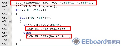

第二種:利用LCD驅(qū)動(dòng)芯片的地址自增功能來顯示出字符或者圖片(一般LCD的驅(qū)動(dòng)芯片都會(huì)有這個(gè)功能)。使用這個(gè)功能,首先我們要去設(shè)置一個(gè)顯示窗口,使其只能夠在LCD屏的某一個(gè)區(qū)域進(jìn)行顯示,比如你要去顯示一個(gè)16*16的漢字,那你就要把顯示區(qū)域設(shè)置成16*16的大小,然后設(shè)置顯示起點(diǎn),也就是其光標(biāo)的位置,然后再發(fā)送LCD的寫數(shù)據(jù)命令,接下來就只需要發(fā)送像素點(diǎn)的數(shù)據(jù)了,而不需要再次設(shè)置地址,接下來發(fā)送的數(shù)據(jù),則會(huì)依次的顯示在你設(shè)置的顯示區(qū)域當(dāng)中。比如說下面的這段程序。顯示代碼

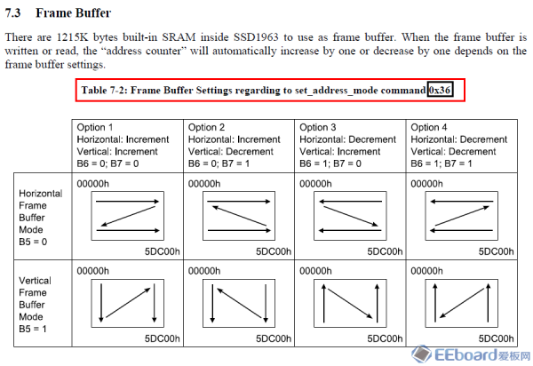

首先就是SSD1963,查閱SSD1963芯片的數(shù)據(jù)手冊(cè),可以找到一個(gè)寄存器是控制地址的自增方向。比如下圖:
TFT-LCD數(shù)據(jù)
可以看到它是通過0x36這個(gè)命令來設(shè)置這個(gè)順序的,這八種順序都和我們上面所提到的是一樣的。所以只要設(shè)置好對(duì)應(yīng)的關(guān)系即可。

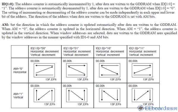

SSD1298是一樣的道理,也是通過設(shè)置寄存器來控制這個(gè)順序的,在數(shù)據(jù)手冊(cè)之中可以查到,如下圖:
TFT-LCD數(shù)據(jù)手冊(cè)
這個(gè)是用ox11的寄存器來控制器順序的。
