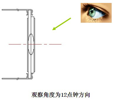

12點鐘視角
      觀察角度簡單的說就是顯示圖案能夠看得清楚的一個角度。它是由定向層的摩擦方向來決定的,是不能夠通過旋轉偏光片來改變的。視角是以時針的鐘點來命名的,比如6:00視角,12:00視角等等。
      6:00視角所指的是在6點時針的平面方向到法線方向,這個區域的LCD顯示效果是最理想的;12:00視角所指的是12點時針的平面到法線方向區域的顯示很理想。  LCD的視角是由LCD顯示屏在儀器上面的位置來確定的。例如計算器一般就是放在桌子上或者拿在手上使用,LCD液晶屏做好做成6:00視角。有些儀器上面的LCD屏是裝在低于人眼視線以下的,一般是做成12:00視角的。汽車上的時鐘一般是裝在駕駛員的右測,所以做成9:00的視角是最佳。
