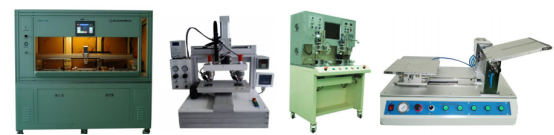

上圖是CPT模組與LCM模組在進行點膠、提盒、預固化于一體作業時的專業設備。
設備帶有單平臺雙膠膠頭模式,它的功能可以將UV膠均勻的點于模組邊框縫隙,并且可以快速的將UV膠固化。
SENSER與LENS是裝配于一體的一種設備,自帶的有壓力公交系統,其可貯存的膠量也比較大,工作時間長:可以滿足Cover lens To ITO sensor硬對硬UV水膠貼合,自帶的有UV點光源固話系統,點膠貼合之后可以進行固話動作。雙工位:可以同時的對兩片產品進行貼合與預固化的工作,大大的提高了其工作效率,操作簡單、精度高、點膠均勻、工作穩定。
適用于液晶顯示的后工序生產之中在成型的液晶玻璃基板(cell)的正反面上根據偏振角度貼附偏光片。

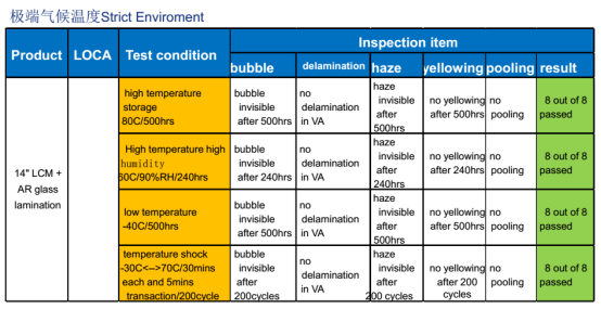

其全貼合液晶屏產品的可靠性:全貼合液晶屏的可靠性

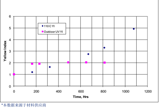

在戶外陽光下的抗黃化可靠性:
測試條件:玻璃glass/膠水glue/玻璃glass(2”x3”)
          175μ膠厚
          Q-Sun UV 老化爐
           0.35W/㎡@340nm
           63℃黑體溫度
          樣品高溫測試條件:110℃
          黃化測量一起:光譜儀
全貼合液晶屏抗黃化
