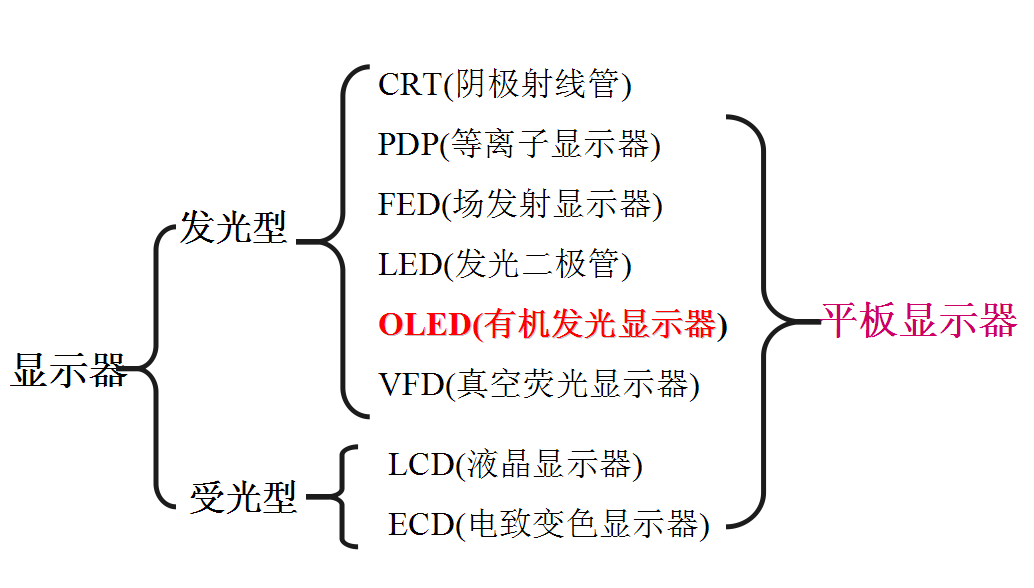

OLED顯示屏是現在的液晶顯示屏技術的集大成者,它代表著現代顯示技術的最高水平,那么OLED屏究竟是什么呢?
液晶屏分類

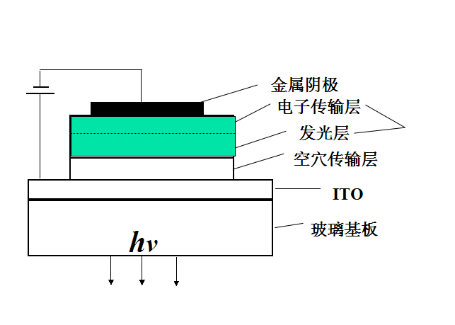

首先我們可以從命名之中看出OLED就是發光二極管之中的一種,OLED全稱是Organic Light-Emitting Diode,即:有機發光二極管顯示屏,是指有機半導體材料和發光材料在電流的驅動下而達到發光并且實現顯示的一種技術。
OLED顯示屏原理
OLED顯示屏的原理

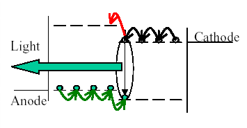

有機電子發光是指有機半導體的發光材料在電場的驅動下,通過載流子注入、傳輸、電子以及空穴結合形成了激子、進而輻射復合導致了發光的現象。
