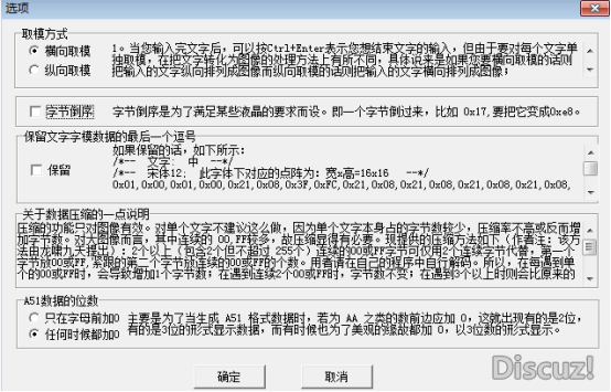

1、取模:   取模軟件使用的是“字模221”,下面這幅圖就是他的參數設置
字模221
這里對里面的參數設置先解釋一下,所謂的橫向取模就是:一張圖片從圖片最左上角的第8位開始取模,從左向右的方向,每次取8位二進制數據轉化成為16進制保存,在第一排取完之后,接著到第二排最左邊的8位開始取模,以此類推。我們為什么要這樣取模呢?因為LCD12864液晶屏的橫縱坐標就是按照這個取模順序的,這點在之后還會詳細的提到。

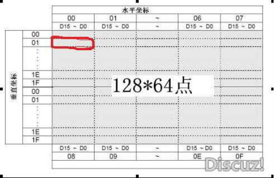

3、將取出的字模寫進相應地址:  首先應該知道地址究竟是怎樣的,結合下圖講清楚。lcd12864液晶分為上半屏和下半屏。當你想要點亮某個地方時,必須先寫這個地方的垂直地址緊接著寫入它的水平地址,水平地址液晶可以自動加1,而垂直地址不會。圖中水平坐標從0x80+00到0x80+0F,一共16個,其中0x80+00到0x80+07是上半屏的坐標,其中0x80+08到0x80+0F是下半屏的坐標。水平坐標每個兩字節,先寫入的數據填充在高字節。垂直坐標只有0x80+00到0x80+1F,圖中上半截0x80+00到0x80+1F是上半屏的垂直地址,另外的那部分一樣的是下半屏垂直地址。
   每個垂直地址只確定一排,所以水平和垂直地址不能確定某個點的位置,只能確定某個兩字節的位置,通過寫進2字節數據確定點亮某個點或幾個點。
比如我們寫入   [垂直地址]:  lcd_wcmd(0x80+1);    [水平地址]:  lcd_wcmd(0x80);  這就是說我們將在圖中水平坐標00,垂直坐標01的位置(紅圈處)輸入數據。
128*64點
知道地址的知識之后就明白為什么要橫向取模了,接下來只要將取模的數據一個個按取模生成的順序寫進12864液晶就行了。下面是我用的代碼,其中 uchar=unsigned char,uint=unsigned int。
