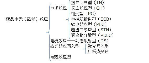

一、從電光(熱光)的效應上面來進行分類
液晶電光分類
