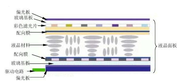

液晶面板的主要組成由:偏光板、玻璃基板、彩色濾光片、配向膜、液晶材料、光學膜片、驅動電路、外殼等元器件。
 如下圖:
1、  玻璃基板
        :玻璃基板是一種表面極其平整的薄玻璃片。表面蒸鍍有一層In2O3或SnO2透明導電層,即ITO膜層,經光刻加工制成透明導電圖形。這些圖形由,為組成一幅圖像的全部亮度和色度的最小圖像單元。像素圖形和外引線圖形組成。因此,外引線不能進行傳統的錫焊,只能通過導電橡膠條或導電膠帶等進行連接。如果劃傷、割斷或腐蝕,則會造成器件報廢。
2.彩色濾光片
        液晶面板之所以能顯示彩色,是由于光通過了彩色濾光片的緣故。液晶面板通過驅動芯片的電壓改變,使液晶分子排排站立或呈扭轉狀,形成閘門來選擇背光源光線穿透與否,從而產生畫面。但這樣僅有透光程度的差別,產生的顏色只有黑、白兩種,若要形成彩色畫面,需要靠紅、綠、藍三種光源組合。
3.配向膜
        配向膜(AlignmentLayer)是控制LCD顯示品質的關鍵材料,為使液晶材料達到良好的旋轉效果,需要在LCD顯示屏上下電極基板的內側涂上配向膜。涂好配向膜后,接著進行摩擦(Rubbing)制程,配向膜表面將因摩擦而形成按一定方向排列的溝槽,配向膜上的液晶材料會因分子之間的作用力而達到定向效果,產生配向(Align)作用。這樣就可控制液晶分子依特定的方向與預定的傾斜角度排列,有利于LCD顯示屏的動作。
4.液晶材料
        液晶材料是LCD顯示屏的主體。不同器件所用的液晶材料不同,液晶材料大都是由幾種甚至十幾種單體液晶材料混合而成的。每種液晶材料都有自己固定的清亮點TL和結晶點TS。因此要求每種LCD顯示屏必須使用和保存在TS~TL之間的一定溫度范圍內,如果使用或保存溫度過低,結晶會破壞LCD顯示屏的定向層;而溫度過高,液晶會失去液晶態,也就失去了LCD顯示屏的功能。
5.偏光片
        偏光片的主要用途是使通過偏光膜二向色性介質的光線產生偏振性。偏光片由塑料膜材料制成,涂有一層光學壓敏膠,可以貼在液晶盒的表面。目前,LCD顯示屏常用的偏光片大多是將聚乙烯醇(PVA)作為基材。前偏光片表面還有一層保護膜,使用時應揭去,偏光片怕高溫、高濕,在高溫高濕條件下會使其退偏振或起泡。
 6.驅動電路
       驅動電路的作用是通過調整施加到像素電極上的電壓、相位、頻率、峰值、有效值、時序、占空比等一系列參數來建立一定的驅動條件,從而實現顯示。
