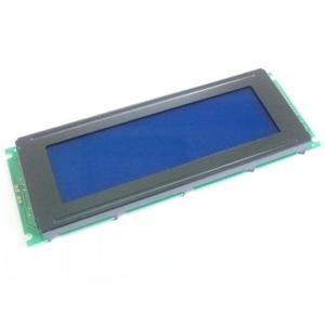

單色液晶屏單色液晶屏
    LCD技術其實就是把液晶灌入到兩個列的有細槽的平面之間。而這兩個平面之上的槽是互相垂直的(相交成為90°)。那么,如果在一個平面上的分子南北向排列,則另外一個平面上的分子東西向排列,而位處于兩個平面之間的分子直接被強迫性的進入到一種90°扭轉的狀態下。由于光是線順著分子所排列方向的而傳播,所以光線在經過液晶的時候也一定會被扭轉90°。但是當我們給液晶上加了一個電壓時,分子就會重新的垂直排列,使得光線能夠直接射出去,而不發生任何的扭轉情況。
    LCD是很依賴極化濾光器(片)以及光線的本身的。實際中的自然光線是朝著四面八方而隨機發散的。極化的濾光器實際上也是一系列的越來越細的平行線。這些線條形成了一張網,阻斷了不與這些線所平行的所有光線。極化濾光器的線正好是和第一個所垂直,所以是能夠完全的阻斷那些已經被極化的光線。只有兩個濾光器的線會完全的平行,或者光線自己本身已經扭轉到了與第二個極化濾光器相匹配的狀態,光線才能夠穿透。
     LCD就正是由這樣的兩個互相垂直的極化濾光器所構成,所以在正常的情況之下應該阻斷掉所有試圖穿透的光線。但是呢,由于這兩個濾光器之間充滿了許多的扭曲液晶,所以在光線成功穿出第一個濾光器之后,就會被液晶分子強制扭轉90度,最后再從第二個濾光器中穿出。另外一方面,如果為液晶加了一個電壓,那么分子又會重新的排列并且完全平行,使得光線不會再扭轉,所以恰好被第二個濾光器所擋住??偠灾与姇⒐饩€阻斷,不加電則會使得光線射出。
     然而,可以改變LCD之中液晶排列的,使得光線在加電的時候射出,而不加電的時候被阻斷掉。但是由于計算機的屏幕幾乎都總是亮著的,所以只有“加電將其光線阻斷”的方案才能最終達到最省電的目的。
     從液晶屏顯示器的結構工作原理上來看,不管是筆記本或者桌面系統,采用的LCD顯示屏其實都是由不同的部分所組成的分層結構。LCD是由兩塊玻璃板所構成的,厚度大約1mm,兩片玻璃之間是由包含的有液晶(LC)材料的5μm均勻間隔隔開的。因為液晶材料自己本身是不發光,所以在顯示屏的兩邊都會設的有作為光源的燈管,而在液晶顯示屏的背面上有著一塊背光板(也可稱勻光板)以及反光膜,背光板是由熒光的物質所組成的,是可以發射光線的,其主要的作用是提供比較均勻的背景光源。背光板所發出的光線在穿過第一層的偏振過濾層之后就會進入到包含了成千上萬水晶液滴的液晶層。液晶層之中的水晶液滴都會被包含在細小的單元格結構之中,一個或著多個單元格就能構成屏幕上的一個像素。在玻璃板與液晶材料之間的是透明電極,電極一般分為行和列,在行與列的交叉點之上,通過改變電壓可以改變其液晶的旋光狀態,液晶材料的作用就類似于一個個比較小的光閥。在液晶材料的周邊則是控制電路部分以及驅動電路部分。當LCD中的電極在產生電場時,其液晶分子就會產生扭曲,從而將會穿越其中的光線進行一個有規則的折射,然后再經過第二層過濾層的過濾在屏幕上面顯現出來。
