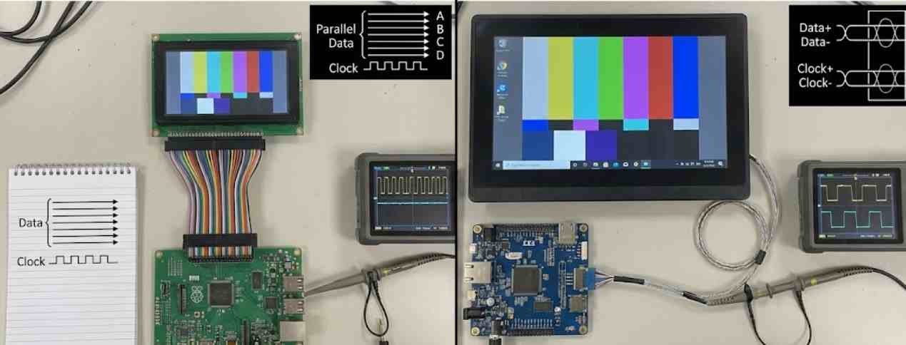

TTL:并行RGB/TTL
很多工程師口中的“TTL屏”,更準確是并行RGB接口(也常被歸到DPI、RGBparallel):主控通過多根數據線同時輸出像素位(如18/24bit),再配合像素時鐘與同步信號,讓液晶模組端的TCON按節拍采樣像素。
NXP的LCD接口資料明確描述了這種并行RGB接口:面板TCON可接受最多24bit并行RGB,同時還需要像素時鐘與同步控制信號。
也就是說,TTL并不是“某個固定電平”,而是一類單端、并行、多線、依賴時鐘采樣窗口的傳輸a方式。
LVDS:低電壓差分信號
LVDS是標準化的低電壓差分電氣接口,ANSI/TIA/EIA-644/644A一類規范定義了其電氣特性。
工業液晶屏/液晶模組領域,“LVDS屏”通常意味著:像素數據被序列化后通過若干對差分線傳輸(常見數據對+時鐘對),再在模組端反序列化進入TCON。它相對TTL的最大特點是差分、低擺幅、對共模噪聲更不敏感,也是很多工業場景更容易做穩的原因之一。

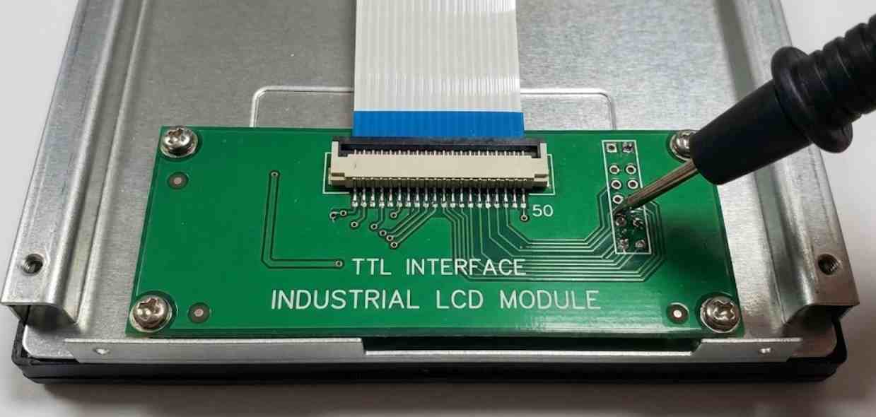

TTL液晶屏接口
TTL/并行RGB:單端、擺幅更大、回流更敏感
TTL邏輯傳統定義基于5V供電,邏輯閾值也相對“高擺幅”:TTL輸入低電平大致在0–0.8V,高電平大致在2V到Vcc之間。
工業顯示里常見的并行RGB并不一定嚴格用“5VTTL”,大量主控用的是3.3V/1.8VCMOS電平,但它們共同點一致:單端、擺幅遠大于幾百毫伏,且需要穩定的地參考。擺幅越大、邊沿越陡,越容易形成更強的瞬態電流與更高的頻譜分量,EMI整改壓力會明顯上升。
這里不是說TTL一定“過不了EMI”,而是它對工程細節更敏感:回流路徑、地彈、串擾、線束走向、連接器接觸、像素時鐘邊沿質量,任何一項松動都可能在屏上變成“偶發問題”。

TTL并行RGB需要哪些線
并行RGB接口除了R/G/B數據線,還需要像素時鐘與同步控制信號。NXP對RGB并行接口的描述中就明確出現:HSYNC、VSYNC、DE(DataEnable)以及像素時鐘(DOTCLK)等控制信號。
當你從18bit做到24bit,數據線數量繼續增加;再疊加背光PWM、復位、I²C/EDID等輔助線,線束寬度、連接器針腳數、裝配出錯概率都會上來。對工業項目而言,“線多”不僅是成本問題,更是可靠性問題:針腳多、接觸點多、震動氧化后更容易出現間歇性接觸不良;線束繞行越復雜,回流越不可控,串擾越難壓。
LVDS:差分對+端接,線數明顯下降
LVDS鏈路以差分對為單位,常見有數據對與時鐘對,端接通常為100Ω差分。TI的LVDS設計資料在示意中反復強調100Ω終端負載與差分電壓形成方式。
線數減少帶來的工程收益很直接:連接器更小、線束更窄、裝配一致性更好,同時差分結構對共模噪聲更不敏感。
