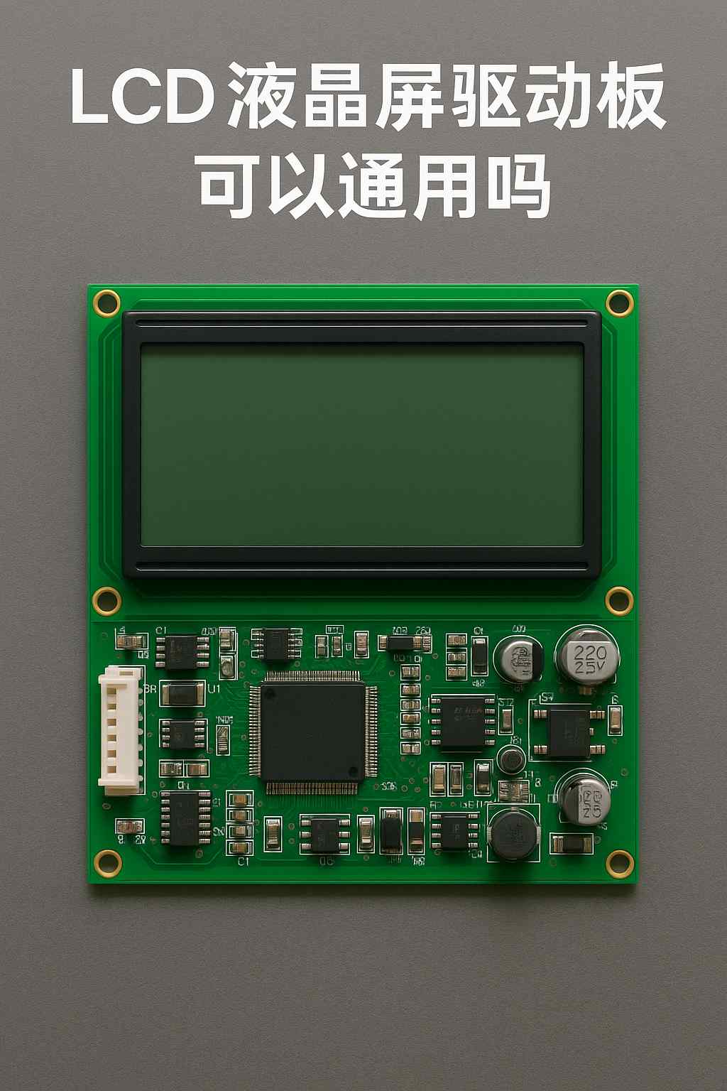

液晶屏驅動板

因此,驅動板的設計會嚴格依據液晶屏的規格書而定,特別是接口類型、分辨率與背光參數。即使尺寸相同,不同型號的液晶屏也可能完全不兼容。
