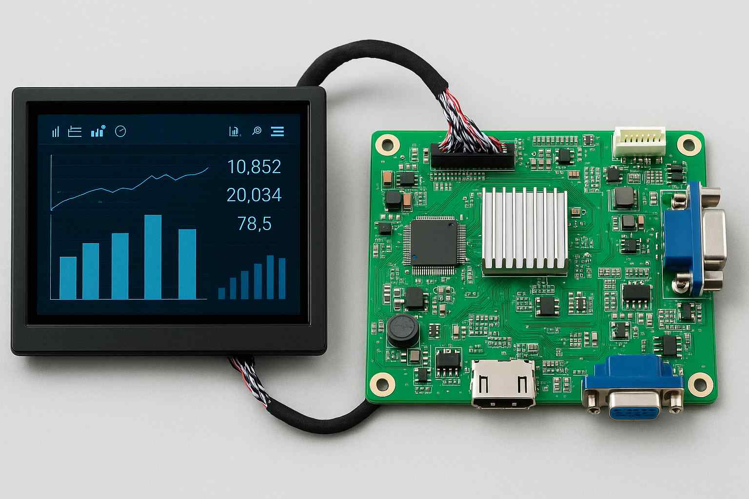

在工業自動化、醫療設備、車載終端、PLC 控制系統等領域,液晶顯示屏LCD)是最關鍵的可視化輸出部件之一。而驅動板則是液晶屏的“控制中樞”,負責將外部的圖像信號(VGA、HDMI、LVDS、MIPI、eDP 等)轉換為液晶屏能夠理解的時序信號、電壓信號與背光控制信號。
投訴點來說:工業液晶屏驅動板=圖像信號解碼電路+時序控制邏輯+電源與背光驅動系統。它承擔了“從數字信號到顯示像素”的全部中間環節。
工業液晶顯示系統總體架構
一個完整的LCD工業顯示系統主要由以下模塊組成:主控系統(如 ARM/PLC)、視頻輸出接口(LVDS/eDP/HDMI/VGA)、液晶驅動板(((圖像信號解碼芯片、時序控制芯片(T-CON)、電源管理模塊(DC/DC、LDO)、背光驅動模塊(LEDDriver)、接口輸出(LVDS/RGB/MIPI)))、液晶顯示模組(LCDPanel+背光+擴展接口)
驅動板的任務就是把主控輸出的復雜視頻信號(可能是 HDMI、VGA 或數字 RGB),轉換為特定面板接口時序,同時為 LCD 提供工作電壓和背光電流。
LCD 驅動板的主要組成部分
模塊 功能描述
主控解碼芯片 接收外部信號(HDMI/VGA/DP等),解析并生成標準圖像時序。
T-CON 生成液晶面板掃描信號、行列驅動時序和像素數據同步信號。
電源管理模塊 負責提供多路穩定電壓(3.3V、5V、12V、AVDD、VGH、VGL等)。
LED背光驅動模塊 提供恒流源驅動LED背光,支持PWM亮度調節。
MCU控制模塊(OSD/菜單) 實現屏幕菜單、按鍵、亮度、對比度等控制功能。
接口模塊(輸入/輸出) 包括VGA、HDMI、LVDS、MIPI、RS232、UART、I²C等接口。
存儲單元 存儲面板參數、分辨率配置與色彩校正數據。

信號時序的整體流程
以下是驅動板從信號輸入到液晶顯示的完整過程:
  • 主控輸出→驅動板輸入端(HDMI/LVDS/MIPI)
  • Scaler 芯片識別信號格式
  • 圖像數據解碼與縮放
  • T-CON 生成行列掃描時序
  • 驅動板電源模塊提供 VGH/VGL/VCOM
  • 液晶分子旋轉→光學濾波→形成圖像
  • LEDDriver 恒流輸出→提供背光
這其中,每個階段都有精密的同步關系:例如,一幀(Frame)由多行(HSYNC)組成,每行由多個像素時鐘(PCLK)組成。驅動板通過時鐘同步確保圖像不撕裂、不閃爍。
