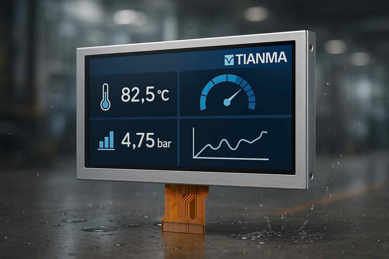

5英寸液晶屏因其緊湊、清晰和易集成的特點(diǎn),成為各類嵌入式設(shè)備的核心顯示部件。在工業(yè)、車載與戶外終端顯示領(lǐng)域,天馬微電子推出的A0500WVF2MAAA,是一款兼具寬溫性能(-30~85°C)與1000cd/m²超高亮度的工業(yè)級液晶模組
其采用SFT常黑顯示技術(shù)、全視角設(shè)計(jì)及高對比背光系統(tǒng),為極端環(huán)境下的可視體驗(yàn)設(shè)定了新標(biāo)準(zhǔn)。SFT常黑顯示技術(shù)是TFT-LCD發(fā)展歷程中的一個重要里程碑,通過優(yōu)化液晶分子的排列和電極結(jié)構(gòu),解決早期TN面板的可視角度窄和色彩失真問題。與ADS/IPS類似,SFT技術(shù)的核心價(jià)值在于其卓越的廣視角性能和對常黑顯示模式的完美支持。
天馬液晶屏
