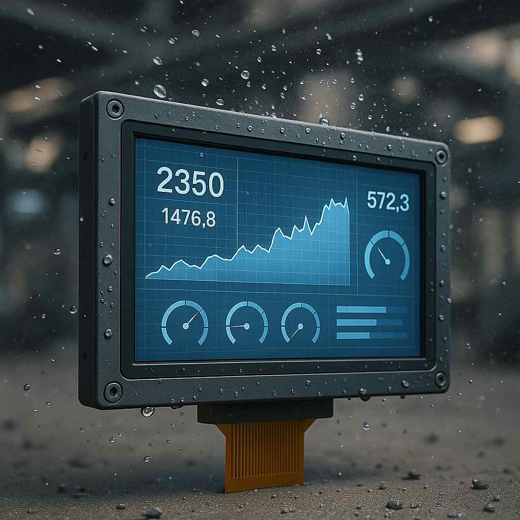

防水工業液晶屏
二、防塵防水工業液晶屏的類型與結構
高防護等級的工業液晶屏通常不是一個簡單的屏幕,而是一個完整的顯示模組或人機界面(HMI)。其防塵防水功能主要通過以下結構實現:
全封閉設計:屏幕的玻璃蓋板、邊框與設備外殼之間采用高分子密封條或防水膠進行密封,確保灰塵和水汽無法進入。
無風扇散熱:為了實現全封閉,這類顯示屏通常采用無風扇設計,通過加裝大面積散熱片或使用低功耗組件來解決散熱問題,避免因風扇進氣而帶入灰塵。
特殊蓋板玻璃:蓋板玻璃通常采用鋼化玻璃,并進行特殊的防水、防油和防腐蝕處理,以應對各種液體侵蝕。
