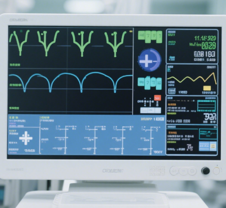

醫療設備必須使用工業級液晶屏的原因
  2. 工業級液晶屏的六大醫療適配特性
  (1)寬溫工作能力(30℃~80℃)
  問題:醫療設備可能存放于低溫倉庫(如疫苗冷藏柜)或高溫消毒環境(如手術器械滅菌),普通液晶屏在低溫下可能響應遲緩,高溫下可能發黑失效。
  工業屏解決方案:采用寬溫液晶材料,部分高端型號內置加熱模塊,確保極端溫度下正常顯示。
  (2)高亮度(500~2000nit)與陽光下可視性
  問題:手術室、急診科等環境光照強烈,普通屏幕(200300nit)易反光,影響醫生觀察影像。
  工業屏解決方案:高亮度(500nit以上)搭配防眩光涂層,確保在強光下清晰顯示。
  (3)高對比度與色彩準確性
  問題:醫療影像(如CT、超聲)需要精準顯示灰度層次,普通屏幕對比度不足可能導致誤診。
  工業屏解決方案:
  對比度≥1000:1(高端醫療屏可達2000:1以上)
  采用IPS面板,提供178°廣視角,避免視角偏移導致色彩失真。
  (4)長期穩定運行(24/7不間斷工作)
  問題:ICU監護儀、麻醉機等設備需長期開機,普通屏幕易燒屏(如OLED)或背光衰減(如低端LCD)。
  工業屏解決方案:
  LED背光壽命≥50,000小時
  低燒屏風險設計(如像素刷新技術)
  (5)防菌、防腐蝕與高防護等級(IP65以上)
  問題:醫療設備需頻繁消毒(酒精、紫外線照射),普通屏幕外殼可能被腐蝕,觸控層易受損。
  工業屏解決方案:
  玻璃面板+防腐蝕邊框(如不銹鋼材質)
  (6)抗振動與抗沖擊(適用于移動醫療設備)
  問題:救護車、便攜式B超儀在運輸中可能遭遇顛簸,普通屏幕連接器易松動。
  工業屏解決方案:
  加固結構(如金屬框架+防震膠墊)
  3. 醫療設備中工業級液晶屏的典型應用
  (1)醫學影像設備(DR/CT/MRI)
  需求:高分辨率(≥1920×1080)、高對比度、廣色域
  工業屏方案:10bit色深IPS屏,確保影像無失真。
  (2)手術室監護儀與內窺鏡顯示器
  需求:實時顯示生命體征,低延遲(≤10ms)
  工業屏方案:醫療級觸控屏,支持手套操作(電阻式或特殊電容屏)。
  (3)便攜式超聲儀與心電圖機
  需求:輕薄、低功耗、抗振動
  工業屏方案:超薄LED背光屏,寬溫設計(20℃~60℃)。
  (4)醫院信息終端(自助掛號機、電子病歷屏)
  需求:24小時運行、防菌觸控
  4. 普通消費級屏幕的潛在風險
  若醫療設備采用消費級屏幕,可能引發以下問題:
  低溫/高溫失效:冷藏設備屏幕無法顯示,延誤治療。
  消毒損壞:酒精腐蝕觸控層,導致設備失靈。
  影像誤判:低對比度屏幕無法分辨細微病灶。
  結論:醫療設備必須使用工業級液晶屏
  工業級液晶屏憑借寬溫性能、高亮度、精準色彩、抗消毒腐蝕、長壽命等特性,成為醫療設備的唯一選擇。在關乎患者生命安全的應用中,絕不能因成本妥協而采用消費級屏幕。
