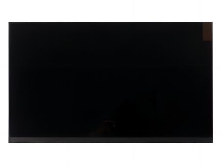

  在工業領域,液晶顯示屏(LCD)的視角角度是一個至關重要的性能指標。它直接影響到操作人員在不同位置觀察屏幕時的可視效果,尤其是在多用戶操作、監控系統或者需要在復雜環境下清晰顯示的應用場景中。
  視角角度的定義
  視角角度通常指的是用戶在不同方向上觀察屏幕時,能夠接受的圖像質量的最大角度。在理想狀態下,用戶應該能夠在接近180度的視角范圍內,都能看到清晰且色彩準確的圖像。視角角度的大小通常由以下幾個方面來定義:
  1. 對比度:在不同視角下,屏幕顯示的對比度應保持在一定水平以上,通常要求至少為10:1。
  2. 灰階反轉:在某些視角下,屏幕顯示的灰階可能會發生反轉,即原本應該是暗的區域變亮,亮的區域變暗。
  3. 色彩準確性:在不同視角下,屏幕顯示的顏色應該保持一致,不應出現明顯的偏色現象。
  面板類型對視角的影響
  工業液晶屏的面板類型主要有TN(Twisted Nematic)、VA(Vertical Alignment)、IPS(In-Plane Switching)等。每種面板類型都有其獨特的視角特性:
  1. TN面板:成本較低,響應速度快,但視角相對較窄,通常在160度左右。改良型TN+film技術可以提升視角至160°,但對比度下降時圖像容易失真。
  2. VA面板:提供較大的視角,通??蛇_170°,對比度高,適合文本顯示和靜態圖像。
  3. IPS面板:提供最寬的視角,可達到178度,色彩準確性好,適合對色彩要求嚴格的應用。
  背光源的影響
  液晶屏的背光源對視角也有顯著影響。高亮度背光源可能會降低視角,因此為了提高視角,通常會選擇較低亮度的背光源。同時,背光模塊的結構和光線分布也會影響視角,通過優化設計可以實現更寬的視角。
  反射膜和像素排列方式
  反射膜可以增加光線反射,提高視角。而像素排列方式,如RGB、BGR、RGBW等,也會影響視角大小。RGB排列方式通常提供較大的視角。
  屏幕尺寸和分辨率
  屏幕尺寸和分辨率也會影響視角。一般來說,大尺寸高分辨率的液晶屏,其視角相對較小。這是因為像素密度的增加可能會限制光線的傳播角度。
  工業液晶屏的視角技術
  為了適應各種應用環境,工業液晶屏通常會采用寬視角技術,如TFT技術、視角補償膜技術、多域驅動技術和光學補償技術等。這些技術通過改進液晶分子的排列方式、偏光片技術、驅動電路優化等手段,提高液晶屏在不同角度下的光線透過率,減少顏色失真和亮度降低現象。
  應用領域
  工業液晶屏廣泛應用于醫療、航空、工業控制、軍事和安防等領域。在這些領域中,寬視角技術確保了從不同角度觀察屏幕時,信息的準確傳達和操作的便捷性。
  結論
  工業液晶屏的視角角度是由多種因素共同決定的,包括面板類型、背光源、反射膜、像素排列方式、屏幕尺寸和分辨率等。選擇合適的工業液晶屏時,需要根據應用場景的具體需求來綜合考慮這些因素,以確保最佳的顯示效果和用戶體驗。
