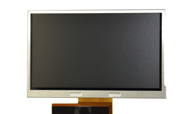

高亮液晶屏構成是怎么樣的?其實從基本的結構上來說,高亮液晶屏屬于平板顯示器件,其基本結構,呈平板形。典型高亮液晶屏基本結構:它主要由前后偏光片、前后ITO導電玻璃片、封接邊及液晶等幾大部件組成。當然,不同類型的高亮液晶屏其部分部件可能會有不同,所以還是要看情況的,但是所有高亮液晶屏都可以認為是由兩片光刻有透明導電電極的基板,夾持一個液晶層,封接成一個偏平盒,有時在外表面還可能貼裝上偏振片等構成。下面就給大家具體講講亮液晶屏構成基礎知識吧。
亮液晶屏構成是怎么樣的
一、高亮液晶屏構成
1、液晶液晶材料是高亮液晶屏的主體。
不同器件所用液晶材料不同,液晶材料大都是由幾種乃至十幾種單體液晶材料混合而成。每種液晶材料都有自己固定的清亮點TL和結晶點TS。因此也要求每種高亮液晶屏必須使用和保存在TS--TL之間的一定溫度范圍內,如果使用或保存溫度過低,結晶會破壞高亮液晶屏的定向層;而溫度過高,液晶會失去液晶態,也就失去了液晶顯示器件的功能。
2、玻璃基板這是一種表面極其平整的浮法生產薄玻璃片。
表面蒸鍍有一層In2O3與SiO2透明導電層,即 ITO膜層。經光刻加工制成透明導電圖形,這些圖形由像素圖形和外引線圖形組成。因此,外引線不能進行傳統的錫焊,只能通過導電橡膠條或導電膠帶等進行連接。如果劃傷、割斷或腐蝕,則會造成器件報廢。
3、偏振片偏振片又稱偏光片,由塑料膜材料制成。涂有一層光學壓敏膠,可以貼在液晶盒的表面。前偏振片表面還有一保護膜,使用時應揭去,偏振片怕高溫、高濕,在高溫高濕條件下會使其退偏振或起泡。
二、高亮液晶屏的顯示原理
在兩片玻璃基板上裝有配向膜,所以液晶會沿著溝槽配向,具有偶極矩的液晶棒狀分子在外加電場的作用下其排列狀態發生變化,使得通過液晶顯示器件的光被調制,從而呈現明與暗或透過與不透過的顯示效果。高亮液晶屏中的每個顯示像素都可以單獨被電場控制,不同的顯示像素按照控制信號的指揮便可以在顯示屏上組成不同的字符、數字及圖形。因此建立顯示所需的電場以及控制顯示像素的組合就成為液晶顯示驅動器和液晶顯示控制器的功能。
