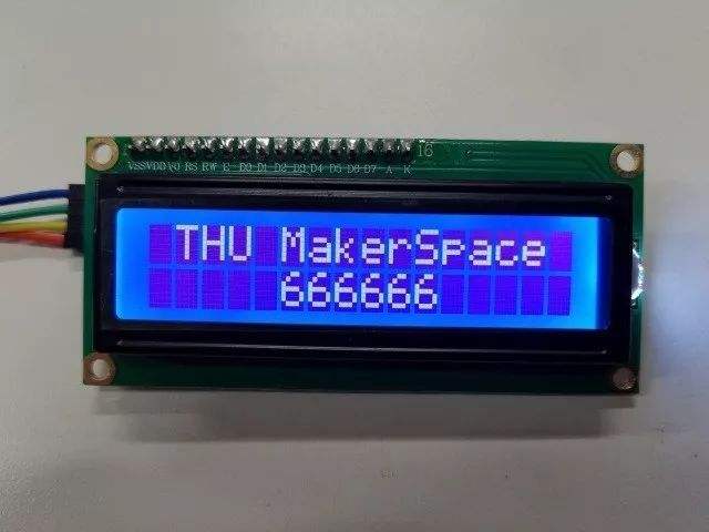

單色液晶屏的接口有哪些?最近有的人來會來問單色液晶屏的接口,那么今天就根據(jù)液晶屏平時(shí)碰到的參數(shù),科普一下單色液晶屏接口吧!
單色液晶屏模組連接方式有:導(dǎo)電膠條、斑馬紙、金屬插腳、TAB、COG等。下面分別簡單介紹一下:
1.導(dǎo)電膠條,是最經(jīng)濟(jì)的一種連接方式,但穩(wěn)定性也是很差的,導(dǎo)電性能差.容易移動.需要塑膠框或者鐵框固定。單價(jià)1毛錢.
2.斑馬紙,價(jià)格跟導(dǎo)電膠條差不多,性能也是差不多的,斑馬紙也是容易短路,連接不好或者松動,造成液晶屏功能顯示不了.單價(jià)1毛錢
3.金屬插腳,價(jià)格是4分錢每根,價(jià)格要貴一些,但穩(wěn)定性能好,固定也很穩(wěn),不容易松動,直接焊接在線路板上,工藝簡單,用的時(shí)間長。
4.TAB液晶模塊,價(jià)格是比較貴的,它是由FPC軟排線連接的,現(xiàn)在很少人用這種方式連接,因?yàn)橛懈酶阋说拇嫠蔷褪荂OG.TAB的意思是,將IC壓在FPC上.單價(jià)1.2元錢
5.COG液晶模塊:價(jià)格是最貴的,在現(xiàn)在的連接方式當(dāng)中.但是他也是目前最先進(jìn)的一種連接方式,可以實(shí)現(xiàn)很多前面幾種實(shí)現(xiàn)不了的工藝.COG的意思是,將IC壓在玻璃上.單價(jià)1元錢。
上面就是給大家介紹的5種單色液晶屏模組的連接方式,最常見的就是金屬插腳、導(dǎo)電膠條和COG的了。根據(jù)客戶成本和產(chǎn)品結(jié)構(gòu),選擇合適的連接方式。
