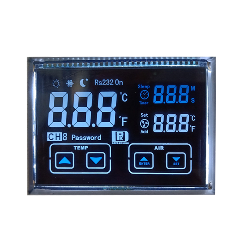

LCD液晶模組在使用和存儲的過程中需要注意哪些?我們都知道LCD液晶模組如今都被經常應用在汽車儀表和小家電還有電動車儀表等電子產品上面,那么我們的LCD液晶模組在使用以及在存儲的過程中有哪些是需要注意的呢?下面就給大家普及下。
LCD液晶模組使用和儲存的注意事項有哪些
(1)檢查LCD液晶模組和產品用途
一直使用液晶模組的時候,注意液晶的視角與產品用途相一致,檢查安裝方向,可以在LCD液晶模組的圖紙中找到視角參數,以此確認。
(2)使用時候需要輕拿輕放
使用時候輕拿輕放,跌落或與硬物撞擊會引起LCD液晶屏破裂或粉碎,特別注意邊角處。
(3)小心劃傷LCD液晶模組表面
由于LCD液晶模組表面有一層質地柔軟的偏光片(抑制反光的表層),應當小心不要劃傷表面,一般推薦在液晶表面采用透明塑膠材料的保護屏,盡量戴手指套操作。
(4)應儲藏在規定的溫濕度范圍
如果LCD液晶模組儲藏在低于規定的溫度以下,液晶材料會凝結而性能惡化。如果LCD液晶模組儲藏在高于規定的溫度以上,液晶材料的分子排列方向會轉變為液態,可能無法恢復到原來的狀態。高出溫度和濕度范圍,會引起偏振片剝落或起泡。因此,LCD液晶模組應儲藏在規定的溫度范圍,如果有需要-40度以及高溫85度以上仍能正常工作的液晶屏。
(5)及時處理表面污漬,保持清潔
如LCD液晶模組表面遇口水或滴水,應立即擦除,避免長時間過后引起色彩變化或留下污點。使用環境應盡量避免潮氣過大,水蒸氣會引起ITO電極腐蝕。清潔液晶屏表面的時候,應該用棉或軟布輕快地擦拭,仍不能清除時,輕蘸酒精后擦拭。
(6)按照說明書操作使用
LCD液晶模組的驅動應遵照規定的額定指標,避免故障及永久損壞。對液晶材料施加直流電壓,會引起液晶材料迅速惡化。為防止電流過大損傷芯片,確保供電按照規格書操作。
