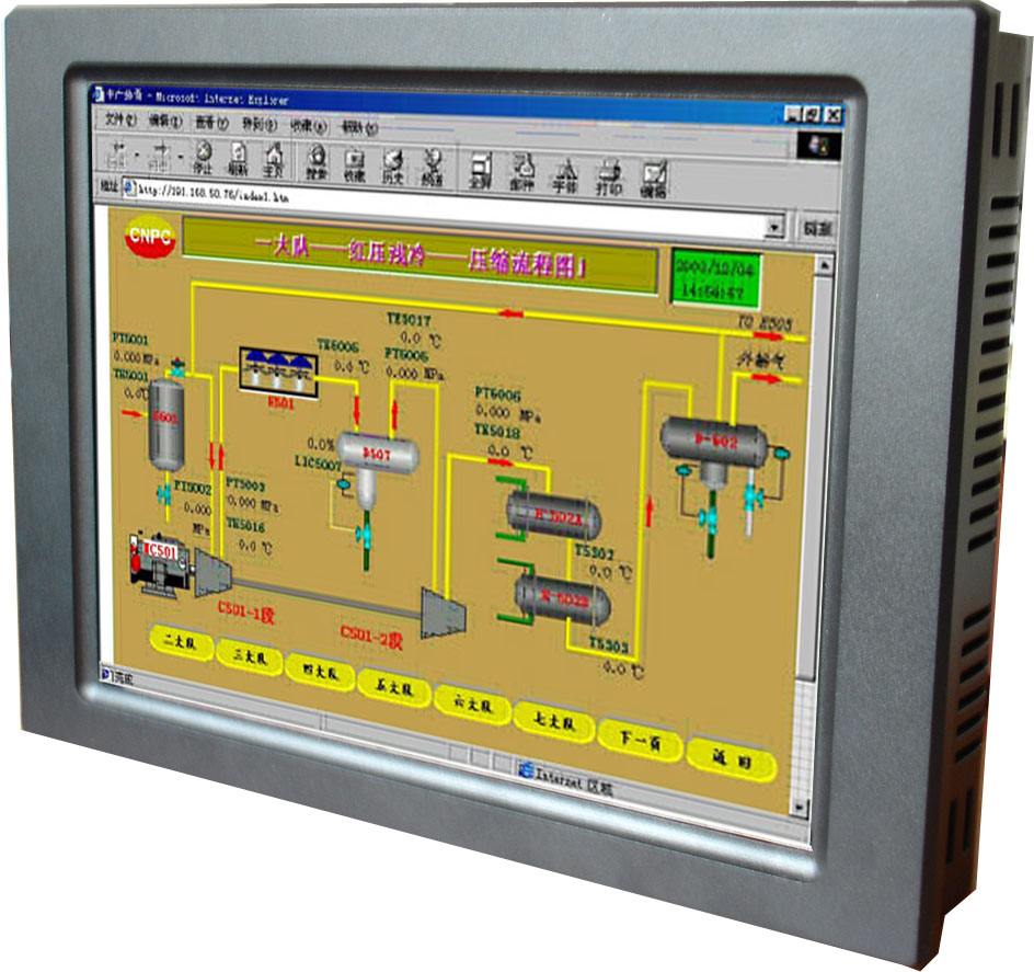

現如今,工業顯示器已經成為了任何的商業以及工業顯示用途的標準通用設備,但是,我們都知道工業的環境都潛在有比較惡劣的條件,會讓設備暴露在化學品、極端溫度、沖擊、灰塵和碎片等污染物、濕氣和水下。所有的這些元素都會損壞設備,那么工業顯示器和普通顯示器的區別有哪些,工業顯示器的優勢又有哪些呢
首先我們來看下工業顯示器和普通顯示器的區別
1、外殼
工業液晶顯示器外殼設計一般采用全鋼設計,面板分為普通鐵板、不銹鐵、不銹鋼、鋁面板等不同材質,防塵、防震的特殊設計。
普通顯示器外殼材質一般都采用的是塑料外殼,而塑料外殼對輻射抑制不強,抗干擾能力弱,信號不穩定,會中斷。
2、溫度
采用工業的液晶顯示屏,在對環境要求較高的情況下,考慮采用寬溫(-40至85度)的液晶顯示屏
3、對比度
對于工業的顯示屏,用戶可能不是在最佳距離或理想光照條件下觀看的,所以,更高對比度的顯示屏是最佳選擇。對于用在大多數工業領域中的10.4英寸、12.1英寸或15英寸顯示器,450:1的對比度是最理想的。
4、亮度
由于大多數普通顯示器是在室內環境下使用的,亮度大約是250~300cd/m2(尼特),對角線尺寸為15英寸的LCD是最常用的,然而,這種亮度級別的顯示器在工業環境下使用是無法滿足要求的,這是由于環境的光照會更強,其亮度很容易超過LCD背光的亮度。
而且,在工業環境中時常使用觸摸屏,這也會降低顯示器的亮度,使之看上去比較暗。在通常的醫療、工業和公用電話亭等應用場所,所要求的亮度至少要達到450 cd/m2。響應時間在過去,無源顯示技術,包括LCD,與有源發光顯示技術相比,其響應時間是非常差。
