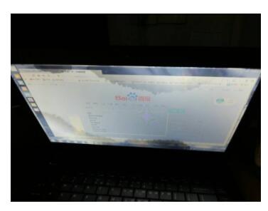

同事真彩LCD工業(yè)屏 起偏器是光學(xué)系統(tǒng)的一個重要組成部分。偏光片劃傷會影響顯示,內(nèi)部膠體老化后會出現(xiàn)局部黃斑。LCD應(yīng)如何更換偏光器?
弗斯特真彩LCD工業(yè)屏 玻璃蓋板分離后,最快的方法是用除膠劑直接去除偏振光。直接按壓2秒鐘后,讓刀片穿透液晶,然后慢慢推動。然而,另一種方法是使用烙鐵的形式。一種是將烙鐵中的刀片卡入偏振光中,用一只手按壓LCD液晶顯示器,用兩個手指抬起偏振光,慢慢切割烙鐵刀片的左右,慢慢鏟起偏振光。
真彩LCD工業(yè)屏 偏光鏡很薄。如果有劃痕、刺傷和擦傷,則不能在生產(chǎn)中使用,因此使用時要小心。
