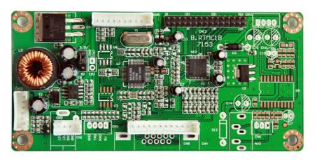

1.液晶驅動板設計
克服電磁干擾最重要的手段是接地。液晶模塊屏電視主驅動板主要包括:模擬信號部分、高速數字電路部分、噪聲源DC-DC電源部分。停留液晶屏TV 電源部分(DC-DC)的接地主要與解碼、主芯片處理等其他部分的接地分離,以減少電源接地對圖像顯示和電視聲音的干擾。DC-DC電源和接地:在印刷電路板上,電源線和接地線是最重要的。讓模擬電路和數字電路分別有各自的電源和接地路徑。
