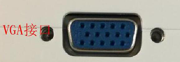

1.VGA輸入
VGA接口采用非對稱分布的15pin連接方式,其工作原理是將視頻存儲器中以數字格式存儲的圖像(幀)信號在RAMDAC中模擬調制成模擬高頻信號,然后輸出到投影儀進行成像,這樣輸入端(投影儀中)的VGA信號就不需要像其他視頻信號一樣需要經過矩陣解碼電路轉換。從前面的視頻成像原理可以看出,VGA的視頻傳輸過程最短,因此VGA接口具有無串擾、無電路合成分離損耗等諸多優點。

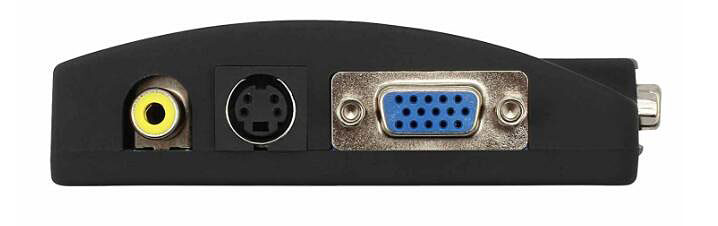

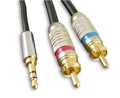

3.(RCA)標準視頻信號輸入
也叫AV接口,通常是一對白色的音頻接口和黃色的視頻接口,通常通過RCA(俗稱蓮花頭)連接,只需要將標準的AV線與蓮花頭連接對應的接口即可。AV接口實現了音視頻的分離傳輸,避免了音視頻混合干擾帶來的畫質下降。但是,由于AV接口仍然傳輸亮度/色度混合(Y/C)的視頻信號,因此在成像前仍然需要顯示設備進行亮度/色度分離和色度解碼。這種先混合再分離的過程,必然會導致彩色信號的丟失,色度信號和亮度信號會有很大的機會相互干擾,從而影響最終的輸出圖像質量。AV也有一定的生命力,但由于其不可克服的Y/C混合的缺點,在一些尋求視覺極限的場合無法使用。
4、視頻信號輸入信號
的全英文名稱是獨立視頻。為了達到更好的視頻效果,人們開始探索更快、更好、更高清晰度的視頻傳輸方式,這也是現在S-Video(也叫雙分量視頻接口)的鼎盛時期。分離視頻的含義是分別傳輸視頻信號。也就是說,色度信號C和亮度信號Y在AV接口的基礎上分離,然后分別在不同的通道中傳輸。它出現和發展于20世紀90年代末,通常采用標準4核(不含音效)或擴展7核(含音效)。帶S-Video接口的顯卡和視頻設備(如模擬視頻采集/編輯卡電視機、準專業監控電視卡/電視盒和視頻投影設備等。)目前已經被廣泛使用。與AV接口相比,由于不再進行Y/C混合傳輸,因此不需要進行亮色和分色解碼工作。此外,獨立傳輸通道的使用在很大程度上避免了視頻設備中信號串擾導致的圖像失真,大大提高了圖像清晰度。但S-Video仍然需要將兩個色差信號(Cr Cb)混合成一個色度信號C,在顯示設備中傳輸后解碼成Cb和Cr進行處理。這樣還是會有一些信號損失和失真(這種失真很小,但在嚴格的廣播視頻設備下測試還是可以發現的)。而且由于Cr Cb的混合,色度信號的帶寬也是有限的,所以S -Video遠非完美,雖然不是最好的,但考慮到目前的市場情況和綜合成本等因素,它仍然是應用最廣泛的視頻接口。
