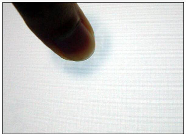

硬屏主要是指IPS技術(shù),剛開始由日立等日本廠商推行,后來LPL大幅度提升,構(gòu)成S-IPS硬屏工藝技藝,又稱超級(jí)IPS技藝或二代IPS技藝。TN、PVA、MVA等面板都屬于軟屏,具有代表性的廠商是三星、夏普和臺(tái)省面板廠商。兩者的基本區(qū)別在于放置液晶分子的辦法不同。硬屏的確在液晶面板上增加了一層堅(jiān)硬的維護(hù)外膜,但這并不是基本的區(qū)別。當(dāng)軟屏和硬屏有區(qū)別時(shí),你能夠用手指悄悄敲擊或按壓屏幕。假如呈現(xiàn)陰影,則為軟屏,否則為硬屏。由于液晶屏,后面有一層液晶,細(xì)微按壓后會(huì)呈現(xiàn)陰影。

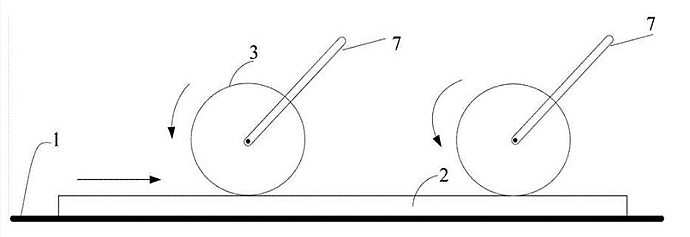

液晶顯現(xiàn)器液晶屏取向?qū)幽軌蚪?jīng)過用絨布沿一個(gè)方向摩擦取向膜來構(gòu)成。取向?qū)拥囊壕Х肿訉⒁罁?jù)摩擦方向平行放置,從而能夠完成共同取向。上下片的液晶分子互相呈90度放置,這是制造扭曲向列相液晶盒的中心環(huán)節(jié)。關(guān)于摩擦取向的原理仍有爭論,但有一點(diǎn)是肯定的,即當(dāng)液晶分子沿摩擦方向放置時(shí),體系的能量最低,或者取向?qū)拥囊壕Х肿觾A向于沿能量最小的方向放置,這就是所謂的錨定能。至于摩擦給出放置方向的微觀機(jī)理,能夠從以下兩個(gè)方面來思索:第一,深度和寬度密集的溝槽是經(jīng)過摩擦“刨”出來的。凹槽的兩端不同。假如以刨削的過程作類比,槽的一端寬而深,另一端窄而淺。這種凹槽,特別是那些具有恰當(dāng)尺寸的液晶分子(納米尺度)的凹槽,必然會(huì)對液晶分子的取向產(chǎn)生影響。另一個(gè)思索是有機(jī)聚合物的取向方向?qū)σ壕Х肿尤∠虻挠绊憽?/span>
