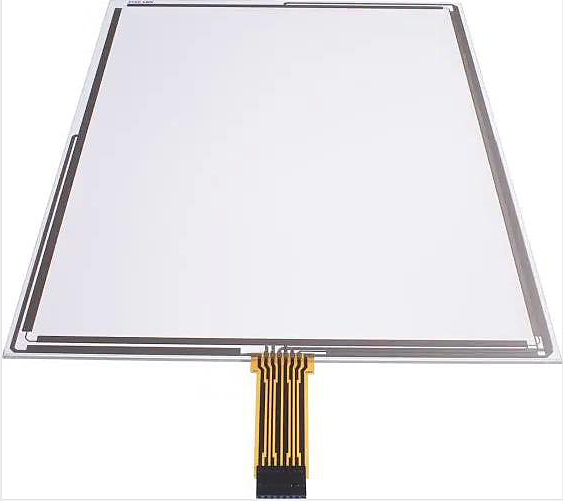

液晶觸摸屏分為電容液晶屏和電阻液晶屏,可以根據自己的情況判斷:
對于電阻液晶屏,可以進行如下維護:
1)檢查 觸摸屏連接線是否正確連接并連接上位機鍵盤口的連接線是否有連接(觸摸屏的工作電壓為鍵盤口5伏)。 請檢查連接線。
2) 觀察觸摸屏控制箱燈的狀態。 如果不亮或亮紅燈,說明控制箱壞了。 請更換。
3) 如果以上情況不能確認,請刪除觸摸屏驅動,重啟重新安裝驅動,或者更換新版本的驅動。
4) 主機中的設備與串口資源是否有沖突,檢查硬件設備并進行調整。 比如安裝了一些網卡后,默認的IRQ是3,與COM2的IRQ沖突。 這時候應該把網卡的IRQ改為idle IRQ。 可能是主板和觸摸屏控制盒不兼容。 請更換主機或主板。
5) 如果長時間(3-4 年)使用后觸摸屏的某些區域無法觸摸,則可能是觸摸屏損壞。 請更換觸摸屏。
對于電容液晶屏,可以進行如下維護:
1, 液晶觸摸屏 響應時間長
觸摸屏,用手指觸摸屏幕后,需要很長時間才能響應。
原因:
觸摸屏上可能有移動的水滴,用干燥的軟布擦拭即可。 也有可能是主機太低,比如時鐘頻率太低。 在這種情況下,最好更換主機。
2, 液晶觸摸屏 本地無反應
觸摸屏。 用手指觸摸屏幕后,某些地方沒有反應。
原因:
觸摸屏的反光條可能被部分覆蓋。 您可以用干燥的軟布將其擦掉。 也有可能是觸摸屏的反光條被硬物部分刮掉,無法修復。
3。 液晶觸摸屏 正常,但不能運行
原因
觸摸屏測試正常,但連接主機后,無法運行。
有可能在主機開始加載觸摸屏驅動之前,觸摸屏控制卡收到操作信號,只需要再次關機,然后重啟即可。 也有可能是觸摸屏驅動版本太低,需要安裝最新的驅動。
