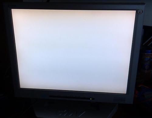

  LCD( Liquid Crystal Display),現在已經是隨處可見的設備之一,工業上的使用量也隨著科技而增多!現在,工業行業都已經開始使用工控液晶屏,雖然清晰但總會出現白屏。那么,如何解決白屏故障? LCD工控液晶屏開機黑屏、藍屏的故障是很常見的現象,黑屏、藍屏都是系統或是硬件有問題,而顯示屏開機白屏故障一般都是LCD工控液晶屏自身的故障。
一:故障原因 :
  LCD工控液晶屏白屏故障可能是由三方面造成:分別是液晶面板驅動電路問題、液晶面板供電電路問題、屏線接觸不良、主板控制電路問題等。工控液晶屏能夠正常開機,說明背光燈及高壓產生電路工作正常,說明是液晶面板沒有得到驅動信號;如果關機后畫面消失,接著發生白屏,那可能是電源板問題。
  這說明,不論開機還是關機,只要插上電源,高壓產生電路就處于工作狀態,背光源始終被點亮。也就是說,高壓產生電路已經不受開關控制,即主板向高壓產生電路發出的開關信號失去了控制。由于主板微處理器發出的開關信號一般都要經過幾個三極管來控制,因此故障可能是控制開關信號的三極管損壞。
二:故障維修:
  1、拆開外殼,然后檢查屏線接口是否松動或未連接好。
  2、接著電源開關,然后用萬用表測量屏線接口的供電電壓是否正常。如果供電電壓正常,檢查液晶面板驅動電路中的時序信號、驅動信號是否正常;如果不正常,接著檢查屏線輸出端附近的保險電阻或保險電感是否開路或損壞。如果損壞,則更換損壞的元器件即可。
  3、如果屏線輸出端附近的保險電阻或保險電感正常,接著檢查為LCD工控液晶屏供電的DC-DC 電壓轉換電路的輸出端電壓是否正常。如果輸出電壓不正常,檢查此電源電路中的保險電阻、PWM 控制器、開關管、電感線圈、濾波電容等元器件,然后更換損壞的元器件即可。
  4、如果 DC-DC 電壓轉換電路的輸出端電壓正常,則是 DC-DC 電壓轉換電路輸出端到屏線接口之間有損壞的電容等元器件,檢查并更換損壞的元器件即可。
  5、如果屏線接口的供電電壓正常,接著檢查液晶面板驅動電路中的時序信號、驅動信號是否正常。如果不正常,分別檢查產生此信號的芯片的輸出端信號、輸入端信號及供電電壓,從而判斷驅動芯片是否損壞。如果損壞,則更換即可。
