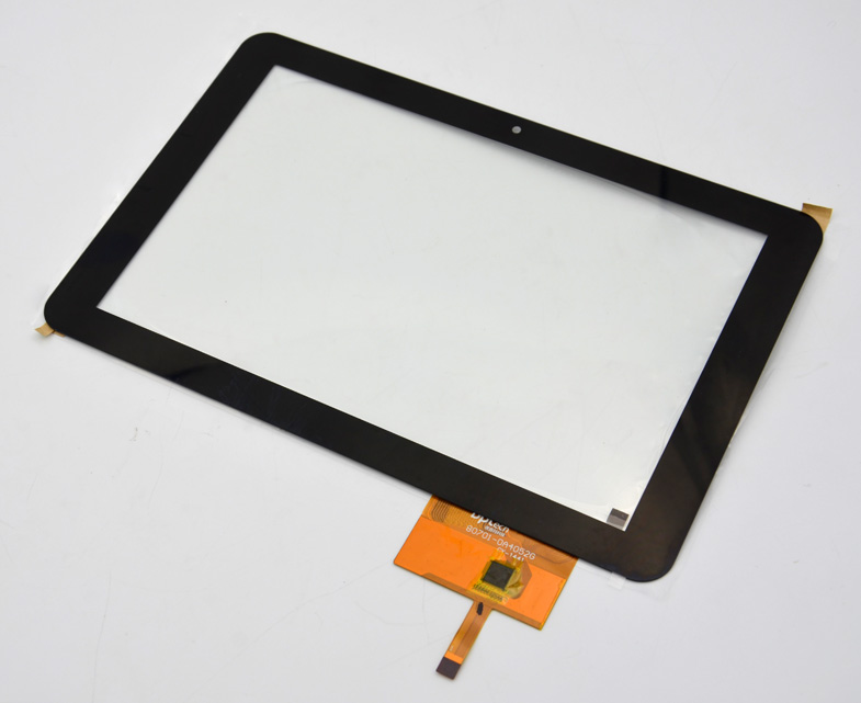

  2.1電容技術觸摸屏
  是利用人體的電流感應進行工作的。電容式觸摸屏是是一塊四層復合玻璃屏,玻璃屏的內表面和夾層各涂有一層ITO,最外層是一薄層矽土玻璃保護層,夾層ITO涂層作為工作面,四個角上引出四個電極,內層ITO為屏蔽層以保證良好的工作環境。 當手指觸摸在金屬層上時,由于人體電場,用戶和觸摸屏表面形成以一個耦合電容,對于高頻電流來說,電容是直接導體,于是手指從接觸點吸走一個很小的電流。這個電流分從觸摸屏的四角上的電極中流出,并且流經這四個電極的電流與手指到四角的距離成正比,控制器通過對這四個電流比例的精確計算,得出觸摸點的位置。
  2.2電容觸摸屏的缺陷
  電容觸摸屏的透光率和清晰度優于四線電阻屏,當然還不能和表面聲波屏和五線電阻屏相比。電容屏反光嚴重,而且,電容技術的四層復合觸摸屏對各波長光的透光率不均勻,存在色彩失真的問題,由于光線在各層間的反射,還造成圖像字符的模糊。
  電容屏在原理上把人體當作一個電容器元件的一個電極使用,當有導體靠近與夾層ITO工作面之間耦合出足夠量容值的電容時,流走的電流就足夠引起電容屏的誤動作。我們知道,電容值雖然與極間距離成反比,卻與相對面積成正比,并且還與介質的的絕緣系數有關。因此,當較大面積的手掌或手持的導體物靠近電容屏而不是觸摸時就能引起電容屏的誤動作,在潮濕的天氣,這種情況尤為嚴重,手扶住顯示器、手掌靠近顯示器7厘米以內或身體靠近顯示器15厘米以內就能引起電容屏的誤動作。 電容屏的另一個缺點用戴手套的手或手持不導電的物體觸摸時沒有反應,這是因為增加了更為絕緣的介質。
  電容屏更主要的缺點是漂移:當環境溫度、濕度改變時,環境電場發生改變時,都會引起電容屏的漂移,造成不準確。例如:開機后顯示器溫度上升會造成漂移:用戶觸摸屏幕的同時另一只手或身體一側靠近顯示器會漂移;電容觸摸屏附近較大的物體搬移后回漂移,你觸摸時如果有人圍過來觀看也會引起漂移;電容屏的漂移原因屬于技術上的先天不足,環境電勢面(包括用戶的身體)雖然與電容觸摸屏離得較遠,卻比手指頭面積大的多,他們直接影響了觸摸位置的測定。此外,理論上許多應該線性的關系實際上卻是非線性,如:體重不同或者手指濕潤程度不同的人吸走的總電流量是不同的,而總電流量的變化和四個分電流量的變化是非線性的關系,電容觸摸屏采用的這種四個角的自定義極坐標系還沒有坐標上的原點,漂移后控制器不能察覺和恢復,而且,4個A/D完成后,由四個分流量的值到觸摸點在直角坐標系上的X、Y坐標值的計算過程復雜。由于沒有原點,電容屏的漂移是累積的,在工作現場也經常需要校準。 電容觸摸屏最外面的矽土保護玻璃防刮擦性很好,但是怕指甲或硬物的敲擊,敲出一個小洞就會傷及夾層ITO,不管是傷及夾層ITO還是安裝運輸過程中傷及內表面ITO層,電容屏就不能正常工作了。
