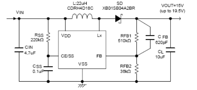

3、電源
OLED屏需要兩個工作電壓,VDD和VCC(或者VPP)。其中VDD是
IC邏輯部分的工作電壓,通常2.8~3.3V。
VCC(或者VPP)是類似LCD的背光電壓,用來點亮像素。
在關機或者待機的狀態下,需要保證VCC(或者VPP)為0,否折可能會產生mA級別的漏電流。
尤其需要注意的是,在使用類似下圖的DCDC結構獲得VCC(或者VPP)的時候,DCDC芯片的CE端實際上無法真正使輸出為0,CE端的關閉只能使輸出VOUT=VIN而已。需要在VIN之前關斷電源。
OLED屏電路
