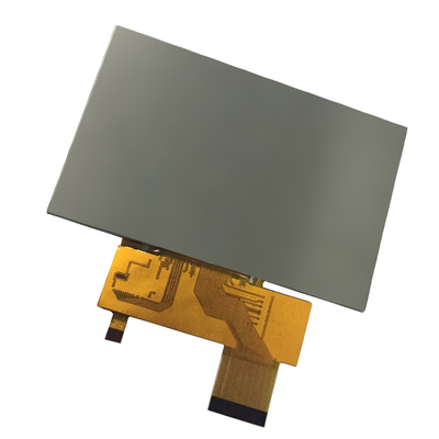

  FPC:驅動能力較弱的接口方式用FPC的比較多,可以減少整個模塊的體積,且易于大批量的生產,使用與消費型的lcd液晶產品上,價格便宜,一般COG封裝的用FPC接口方式
  COF:這種是芯片直接安裝在FPC上,這種連接方式的集成度較高,外圍的元件可以和IC一起安裝在FPC上的。
