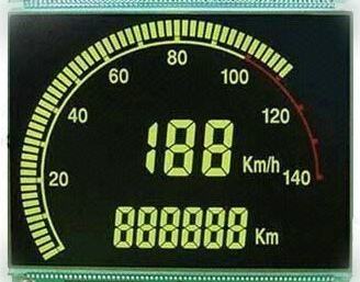

  前面我們提過段碼液晶屏具有反應速度快、低功耗、成本低等優勢。正是因為這些優點很多的客戶會選用段碼液晶屏,段碼液晶屏都是需要開模定制的,那么在開模前哪些參數問題需要確定呢,下面由段碼液晶屏廠家來介紹:
  定制段碼液晶需要確認的參數:
  1、尺寸:視窗尺寸最為重要
  2、背光源:是否需要背光和背光方式(如是在夜間使用建議安裝背光;引用底背光或是側背光
  3、驅動的制作方:自己做或供應商做
  4、工作電壓
  5、提供顯示效果圖、圖紙或需要的顏色(一般有藍底白字,黃綠低黑字和黑底白字等)
  6、連接方式:是金屬管連接或導電膠連接
  7、顯示方式:選用全透或是半透
  8、視角:選用何種視角材質的玻璃(TN-LCD,STN-LCD,VA-LCD和FSTN-LCD等)
  以上就是定制段碼液晶前要提供的一些基本參數,杭州精顯液晶是專業的工業液晶屏、液晶模塊生產廠家,可為客戶定制LCD段碼屏、黑底白字VA段碼液晶、BTN筆段液晶屏,歡迎前來選型。
