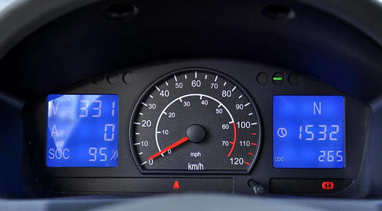

  現(xiàn)如今車載液晶屏在我們生活之中應(yīng)用的越來(lái)越多,那么大家是否真正了解車載液晶屏的要求都有哪些嗎?下面詳細(xì)為大家介紹:
一、車載液晶屏為什么要耐高低溫
  首先汽車的工作環(huán)境都相對(duì)復(fù)雜。無(wú)論早晚還是春夏秋冬,無(wú)論是在全球各地不同的地區(qū),汽車都要求可以工作。汽車在夏天時(shí)常會(huì)有日曬,車廂溫度可以高達(dá)60多度,車內(nèi)的電子元件必須能夠和汽車一起正常工作。而在一些北部地區(qū),冬天非常寒冷,普通液晶屏無(wú)法工作。這些時(shí)候就需要抗高低溫的液晶顯示屏,為車主顯示行車信息,保駕護(hù)航。
二、國(guó)際安全測(cè)試標(biāo)準(zhǔn)
  根據(jù)國(guó)標(biāo)硬性規(guī)定,汽車所有零部件需要10天的測(cè)試,可以完全檢測(cè)出試驗(yàn)器件的性能好壞。
  其中對(duì)于車載液晶屏,ISO汽車電子可靠性測(cè)試及相關(guān)標(biāo)準(zhǔn)中液晶屏測(cè)試標(biāo)準(zhǔn)是這樣的:
  高溫儲(chǔ)存試驗(yàn)溫度:70℃、80℃、85℃、105℃,300小時(shí)
  低溫儲(chǔ)存試驗(yàn)溫度:-20℃、-30℃、-40℃,300小時(shí)
  高溫高濕試驗(yàn)操作:40℃/90%R.H.( 不結(jié)露),300小時(shí)
  高溫操作試驗(yàn)溫度:50℃、60℃、80℃、85℃,300小時(shí)
  低溫操作試驗(yàn)溫度:0℃、-20℃、-30℃,300小時(shí)
  溫度循環(huán)試驗(yàn):-20℃(1H)←R.T.(10min)→60℃(1H),循環(huán)五次
  從中可以看出,汽車液晶屏的要求是很高的。從-40℃到105℃的極端條件下都必須完好工作300小時(shí)以上。
三、車載液晶屏發(fā)展展望
  高亮液晶屏在實(shí)現(xiàn)極端溫度環(huán)境下正常工作的同時(shí),還需要在超高亮陽(yáng)光直射下可視、防水。且液晶顯示模塊的GPU、顯示屏等在使用過(guò)程中都會(huì)發(fā)熱,液晶顯示屏的分辨率越高發(fā)熱越大。所以要開(kāi)發(fā)出一套滿足車用條件的硬件產(chǎn)品,也是一大技術(shù)難題。由于這些原因,所以相比,,電視等液晶屏的分辨率,汽車顯示屏做的相對(duì)保守。
  現(xiàn)在液晶屏技術(shù)已經(jīng)越來(lái)越成熟了,車載液晶屏的應(yīng)用也越來(lái)越多,液晶屏已經(jīng)可以做到完全滿足汽車多變的工作環(huán)境和工作要求。液晶屏幕在汽車應(yīng)用這件事兒上,已經(jīng)完成了非常大的轉(zhuǎn)變。隨著科技的發(fā)展,車載液晶屏的發(fā)展勢(shì)頭也將很迅猛。
