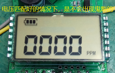

    經常有客戶會問我們,同一個圖紙做的段碼液晶屏,但是顯示效果,有的就很清楚,有的就會有鬼影現象,這是怎么回事呢?
    通常來說,段碼屏中,TN屏是最容易出現鬼影的,因為TN屏的可視角度很小。而客戶所指的鬼影現象通常是整個屏幕都找不到最佳視角,整體都顯的鬼影很重,出現這個現象大概是電壓不匹配造成的。
    我們每款液晶屏在設計的時候就會標注好電壓,比如說3V、5V等等,而客戶端則使用對應的電壓去供電,而如果客戶端電壓和液晶屏電壓不匹配的話,就可能出現鬼影現象。精顯液晶因為長期給各種行業的客戶去配套,積累了相當的經驗,在開發前期就會配合客戶確定電壓以及使用后的電壓變化,從而給客戶推薦合適的電壓。工藝方面也是嚴格按照偏壓比去生產,依照客戶的設備偏向去調整偏壓范圍。
    那么,怎么去解決鬼影現象呢,我們之前有針對這個情況去測試液晶屏和客戶的裝置,結果發現,因為客戶裝置不同,使用的驅動芯片也不同,導致實際輸出的電壓常會低于液晶屏需求電壓,那么,只要找到問題就好解決了,通常我們會建議客戶修改連接VDD和VLCD的電阻大小,這樣基本就能解決了。
