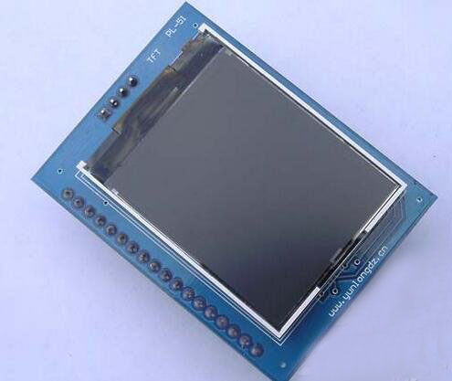

TFT顯示屏介紹及特點
TFT是指薄膜晶體管,意即每個液晶像素點都是由集成在像素點后面的薄膜晶體管來驅(qū)動,從而可以做到高速度、高亮度、高對比度顯示屏幕信息,是目前最好的LCD彩色顯示設(shè)備之一,其效果接近CRT顯示屏,是現(xiàn)在筆記本和臺式機(jī)上的主流顯示設(shè)備。
TFT具有晶體管的“有源性(開關(guān)、放大)”和“薄膜”的“薄”的雙重特性,與平板顯示屏(例如LCD、OLED等)組合,構(gòu)成當(dāng)今的平板電視(TFT-LCD、TFT-OLED),TFT是其中關(guān)鍵核心部件之一。
通常TFT有源材料是硅薄膜,根據(jù)硅薄膜結(jié)構(gòu)不同,晶體管分為非晶硅TFT(a-Si TFT)、多晶硅(p-Si TFT)和單晶硅MOSFET(c-Si MOSFET)。此外采用有機(jī)材料制備的TFT,稱為有機(jī)TFT。
TFT的亮度好,對比度高,層次感強(qiáng),顏色鮮艷。缺點是比較耗電,成本較高。TFT型的液晶顯示屏主要的構(gòu)成包括:螢光管、導(dǎo)光板、偏光板、濾光板、玻璃基板、配向膜、液晶材料、薄模式晶體管等等。
