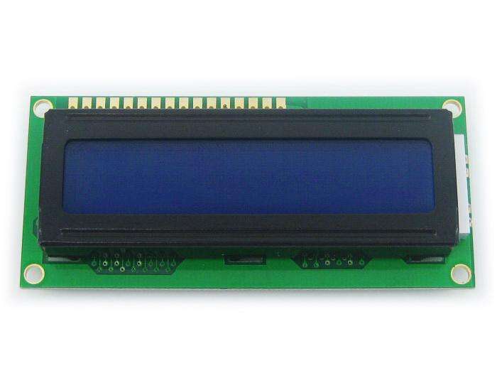

lcd液晶模塊是LCM(LCDModule)即LCD顯示模組,是指將玻璃和LCD驅動器集成到一起的LCD顯示產品,它提供用戶一個標準的LCD顯示驅動接口(有4位、8位、VGA等不同類型),用戶按照接口要求進行操作來控制LCD正確顯示。
對于液晶模塊,簡單是就是LCD屏+LED背光板+PCB板+鐵框。它的作用是非常強大的,相當于CRT中的顯像管。lcd液晶模塊使用注意事項有哪些?
lcd液晶模塊使用注意事項
電力終端、儀器儀表等的顯示部件就是液晶模塊,其地位相當于CRT中的顯像管。液晶顯示的原理是背光燈組件發出均勻的面光,光通過液晶屏傳到我們的眼睛里。屏的作用就是按像素對這些光進行處理,以顯示圖像。
1.嚴防靜電:為了防止元件的靜電損壞,保持良好的工作環境。1)拿動模塊時,不要掉在地上。2)裝配的工具,如烙鐵,一定正確接地。3)為了減少產生靜電,不要在干燥環境下實施裝配及其它工作。4)LCD模塊有一層保護顯示屏的膜。撕掉這層保護膜時要小心,因為可能會產生靜電。
2.處理保護膜:在裝好的模塊成品表面貼有一層保護膜,以防客戶在裝配時沾污顯示屏表面,客戶在整機裝配結束前不得撕去,以免弄臟或損壞表面。
3.加裝襯墊:在模塊和前面板之間最好加裝一塊約0.1毫米左右的襯墊。面板還應保持平整,以免在裝配后產生扭曲,并可提高其抗振性能。
