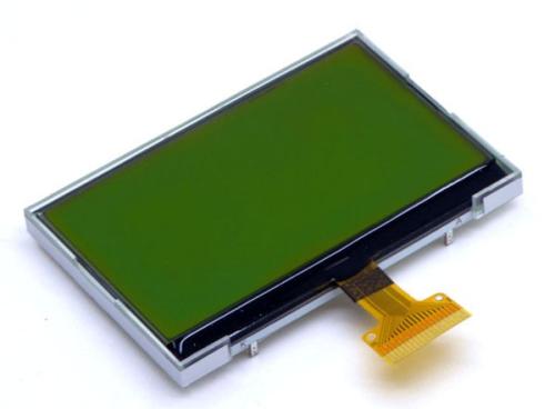

12864液晶是一種統(tǒng)稱,只說明類屏的一個(gè)特征,對于液晶屏的特性則沒有說明。12864是128*64點(diǎn)陣液晶模塊的點(diǎn)陣數(shù)簡稱。
LCD12864是液晶顯示器,一般是指單獨(dú)的屏幕;液晶模塊簡單點(diǎn)說就是LCD屏+LED背光板+PCB板+鐵框。模塊主要分為屏和背光燈組件。兩部分被組裝在一起,但工作的時(shí)候是相互獨(dú)立的(即電路不相關(guān))。液晶顯示的原理是背光燈組件發(fā)出均勻的面光,光通過液晶屏傳到我們的眼睛里。屏的作用就是按像素對這些光進(jìn)行處理,以顯示圖像。
lcd12864詳細(xì)介紹及基本參數(shù)
LCD12864帶中文字庫的128X64是一種具有4位/8位并行、2線或3線串行多種接口方式,內(nèi)部含有國標(biāo)一級、二級簡體中文字庫的點(diǎn)陣圖形液晶顯示模塊;其顯示分辨率為128×64,內(nèi)置8192個(gè)16*16點(diǎn)漢字,和128個(gè)16*8點(diǎn)ASCII字符集.利用該模塊靈活的接口方式和簡單、方便的操作指令,可構(gòu)成全中文人機(jī)交互圖形界面。可以顯示8×4行16×16點(diǎn)陣的漢字.也可完成圖形顯示.低電壓低功耗是其又一顯著特點(diǎn)。由該模塊構(gòu)成的液晶顯示方案與同類型的圖形點(diǎn)陣液晶顯示模塊相比,不論硬件電路結(jié)構(gòu)或顯示程序都要簡潔得多,且該模塊的價(jià)格也略低于相同點(diǎn)陣的圖形液晶模塊。
基本參數(shù)
(1)低電源電壓(VDD:+3.0--+5.5V)
(2)顯示分辨率:128×64點(diǎn)
(3)內(nèi)置漢字字庫,提供8192個(gè)16×16點(diǎn)陣漢字(簡繁體可選)
(4)內(nèi)置128個(gè)16×8點(diǎn)陣字符
(5)2MHZ時(shí)鐘頻率
(6)顯示方式:STN、半透、正顯
(7)驅(qū)動(dòng)方式:1/32DUTY,1/5BIAS
(8)視角方向:6點(diǎn)
(9)背光方式:側(cè)部高亮白色LED,功耗僅為普通LED的1/5—1/10
(10)通訊方式:串行、并口可選
(11)內(nèi)置DC-DC轉(zhuǎn)換電路,無需外加負(fù)壓
(12)無需片選信號,簡化軟件設(shè)計(jì)
(13)工作溫度:0℃-+55℃,存儲溫度:-20℃-+60℃
