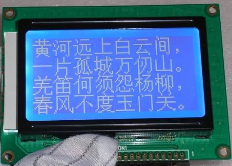

12864顯示漢字程序
文章出處:未知 人氣:發(fā)表時(shí)間:2018-07-09
lcd12864基本特性:
(1)、低電源電壓(VDD:+3.0--+5.5V)
(2)、顯示分辨率:128&TImes;64點(diǎn)
(3)、內(nèi)置漢字字庫(kù),提供8192個(gè)16×16點(diǎn)陣漢字(簡(jiǎn)繁體可選)
(4)、內(nèi)置128個(gè)16×8點(diǎn)陣字符
(5)、顯示方式:STN、半透、正顯
(6)、驅(qū)動(dòng)方式:1/32DUTY,1/5BIAS
(7)、視角方向:6點(diǎn)
(8)、背光方式:側(cè)部高亮白色LED,功耗僅為普通LED的1/5—1/10
(9)、通訊方式:串行、并口可選
(10)、內(nèi)置DC-DC轉(zhuǎn)換電路,無(wú)需外加負(fù)壓
(11)、無(wú)需片選信號(hào),簡(jiǎn)化軟件設(shè)計(jì)
(13)、工作溫度:0℃-+55℃,存儲(chǔ)溫度:-20℃-+60℃
12864顯示漢字程序
lcd12864顯示漢字程序
#include《reg52.h》
#define uchar unsigned char
#define uint unsigned int
#define DataPort P3
#define N 800 sbit E=P2^0;
sbit RW=P2^1;
sbit RS=P2^2;
sbit PSB=P2^3;
int num;
uint i=0;
uint l=0;
uint b;
uchar a[]
uchar d[]={0x98,0x90,0x88,0x80};
/**************延時(shí)1ms*count*****************/
void delay(int count)
{int x,y;
for(x=0;x《count;x++)
for(y=0;y《120;y++);
/**************延時(shí)1us***********************/
/*void delayuS(uchar buf)
while(buf--);
/***********忙檢測(cè)********************/
void Busy()
DataPort=0xFF;
RS=0;
RW=1;
while(1)
E=1;
if(P0^7==0)break;
E=0;
/***********寫指令子程序****************/
void Write_Com(uchar command)
Busy();//檢測(cè)忙標(biāo)志位
RS=0;
RW=0;
DataPort=command;//寫入指令
E=1;
delay(1);
E=0;
/***********寫數(shù)據(jù)子程序***************/
void Write_Data(uchar Data)
Busy();
RS=1;
RW=0;
DataPort=Data;
E=1;
delay(1);
E=0;
/***********LCD初始化*******************/
void Init_LCD(void)
PSB=0;
delay(1);
PSB=1;
//將PSB置1,通信方式為8位數(shù)據(jù)并口delay(1);
Write_Com(0x30);//30H--基本指令操作
Write_Com(0x0c);//開(kāi)顯示,關(guān)光標(biāo),不閃爍。
Write_Com(0x01);//清除顯示
Write_Com(0x02);
Write_Com(0x06);//指定在資料寫入或讀取時(shí),光標(biāo)的移動(dòng)方向,DDRAM的
地址計(jì)數(shù)器(AC)加1。
Write_Com(0x04);//顯示狀態(tài)全關(guān)
/*****************清屏***********************/
void Clear_LCD(void)
Write_Com(0x01);
Write_Com(0x34);
Write_Com(0x30);
/******************讀地址*************************************/
/*void Read_Add(void)
//uchar add=0;DataPort=0xFF;RS=0;RW=1;Busy();
add=(DataPort|0x10)&0xbf;
//return(add);
}*///讀地址失敗
/*****************判斷行*******************/
/*void Line_Num(uchar k)
//uint l;
if(k》=128&&k《=135)l=1;
if(k》135&&k《=143)l=3;
if(k》143&&k《=151)l=2;
if(k》151&&k《=159)l=4;
/*******************逐行顯示***************************************/
void Display_Line(uchar x)
uchar c=0;
c=x-0x1;//本函數(shù)說(shuō)明,函數(shù)內(nèi)部的計(jì)算公式一定要處在函數(shù)的首行
if(i==0)Write_Com(x);
if(i==2*(0x87-c))Write_Com(0x90);
if(i==2*(0x97-c))Write_Com(0x98);
if(i==2*(0x8f-c))Write_Com(0x88);
/*void Scan_Line(void)
if(i==14)Write_Com(0x90);
if(i==30)Write_Com(0x88);
if(i==45)Write_Com(0x98);
void Show_Chiese()
EA=0;
b=sizeof(a);
num=b;
for(l=0;l《4;l++)
for(i=0;i《num;i++)
Display_Line(d[l]);
Write_Data(a[i]);
}delay(N);//EA=1;}
EA=1;
TH0=0x06;
TL0=0x06;
Clear_LCD();
delay(500);
void main(void)
TMOD=0x01;
///選擇定時(shí)器模式
TR0=1;
//開(kāi)中斷,并允許T0中斷ET0=1;
EA=1;
//總開(kāi)關(guān)Init_LCD();
Clear_LCD();
while(1);
void t0(void)interrupt 1 using 0
//delay(100);
Show_Chiese();
//EA=0;
